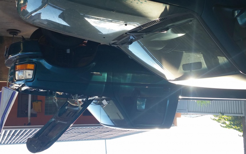

201cm no retrovisor ? com os 31 ? vai ficar um monstro quando estiver pronta :cool:
Não Guima. 201 é a altura do teto com os pneus originais, 30.
no retrovisor tá na foto 1.46.
abraço.

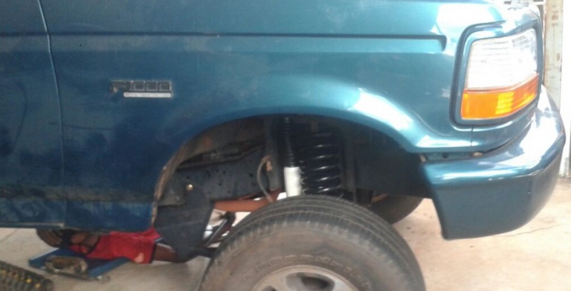

Ta ficando monstra!
É o legal é que ta sem gambiarra!
Vai fazer um híbrido com os dois pitmans?
No Jeep fiz isso, pitman caseiro e estriado de outro pitman, o torneiro montou chavetado e depois soldado.
Valeu moçada! Vamo que vamo!

Muitas coisas aconteceram na instalação do lift e com o tempo vou reportar aqui.
Os suportes, O Zeca vai fazer as copias! kkkk
Atualmente estou enrolado nos flexiveis do freio dianteiro pois nenhum site que achei faz flexivel sob medida.
Abcs
Eu preciso fazer esses flexiveis mais longos também, pois os meus estão no limite desde que subi a Blackout...
