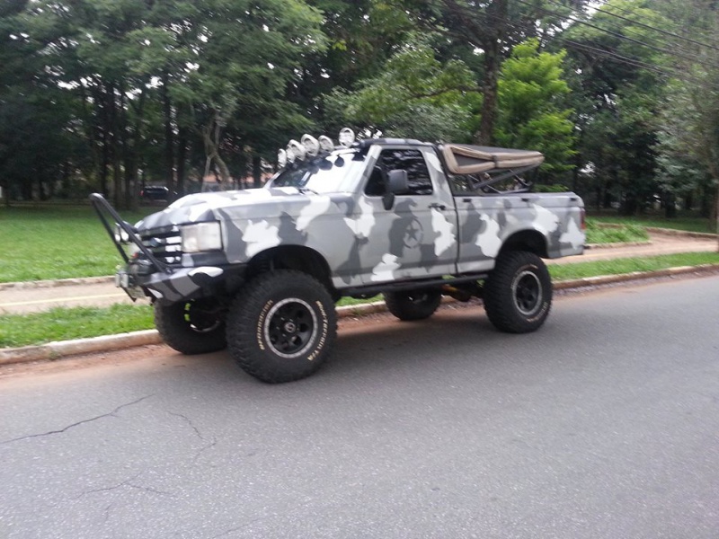

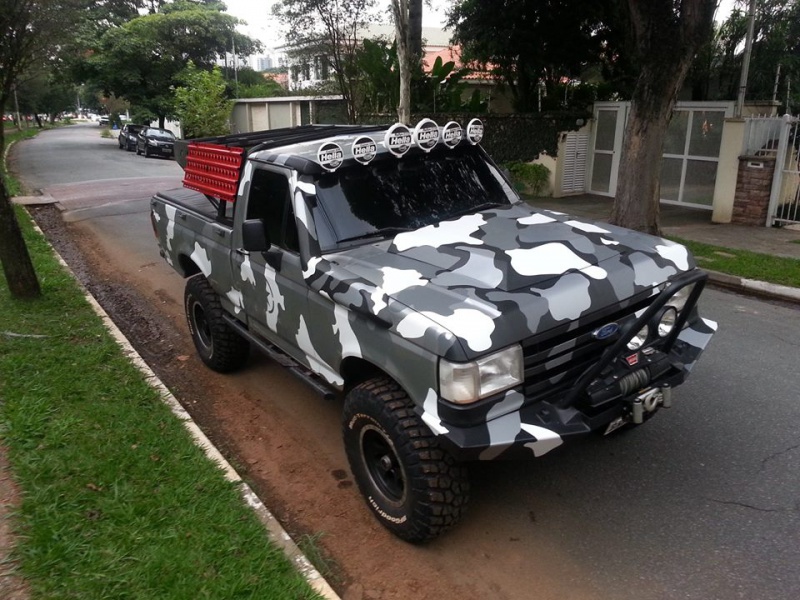

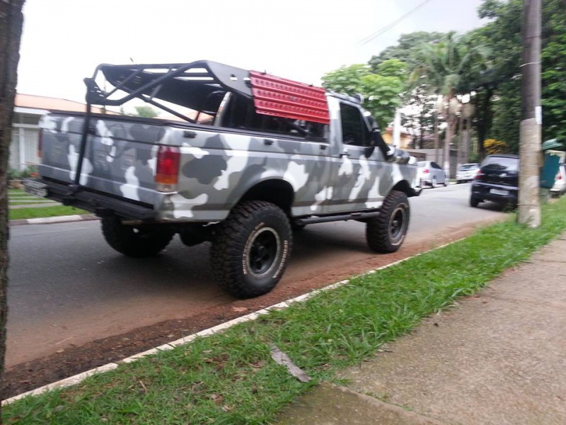

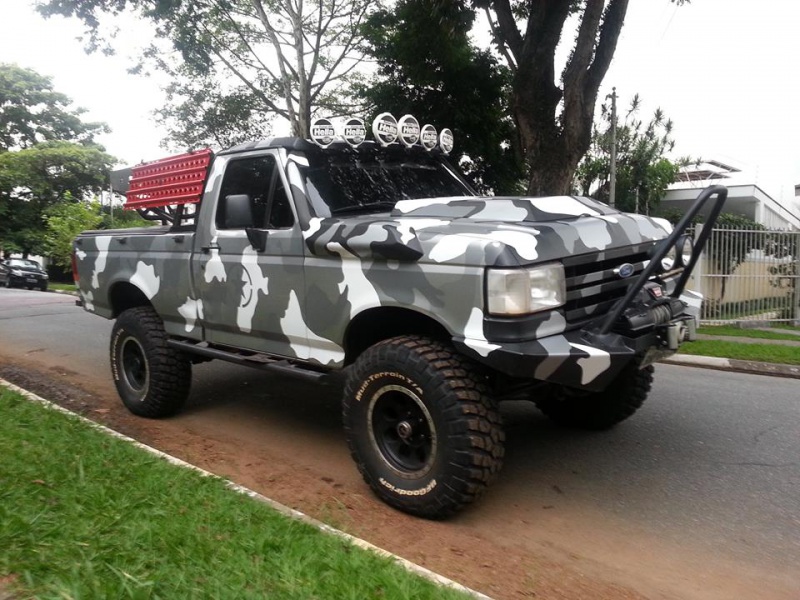

F1000 que vi no facebook , Kit Lift 6´´ , Rodas Mickey Thompson 17x9 , Pneus BF Goodrich Mud Terrain Km2 37x12.50R17 :cool:
Essa pintura ficou muito legal.
Muitô ajeitada mesmo!
