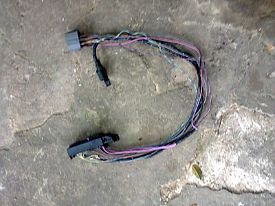

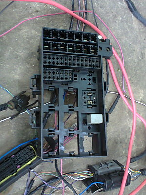

Sim era a gasolina, as adaptações foram: corte da capa seca do cambio original para soldar uma flange, foi usinado o centro (estria de encaixe do piloto) do disco de embreagem do caminhão e soldado o da f1000, foi retirado o atuador da embreagem e instalado no lugar uma luva guia para o mancal da embreagem, foram soldados suportes para os coxins dianteiros do motor, radiador reposicionado por causa do intercooler, troca de uma das mangueiras do ar condicionado, um suporte extra para o escapamento, deve ter mais coisas, porém não me lembro no momento. Como usei um motor eletrônico, tem a adaptação do chicote e sensores, meu motor é um MWM sprint 4.08TCE, não sei se ele chegaria nos 210cv sem comprometer a durabilidade, quanto ao cambio, eu não sei dizer se aguentaria os 210cv.
