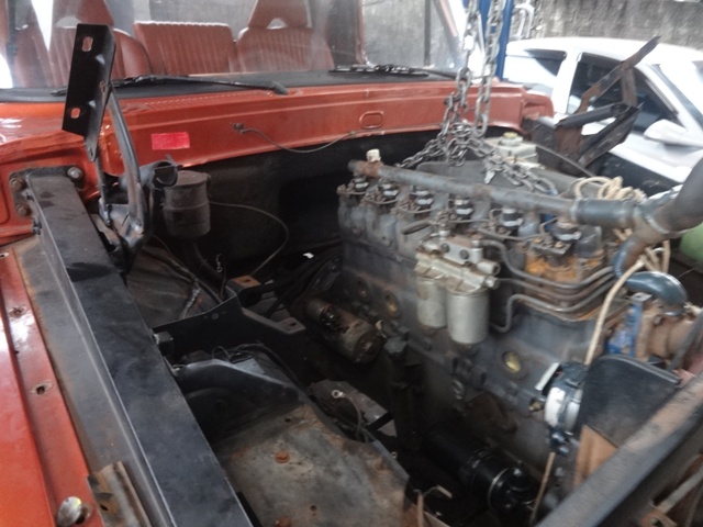

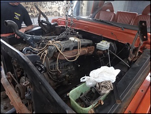

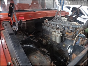

    Galera desculpe a qualidade das fotos!
    E o motor coube! (ou quase)
    Vamos ter que mexer no cárter ele vai um pouco mais para trás, uns 4 cm, a travessa do Câmbio continuará no lugar original só vou adaptar os coxins da frente.
    Parecia que tinha espaço mas ficou apertado.

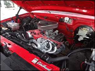

    E de bônus essa chegou hoje lá na oficina

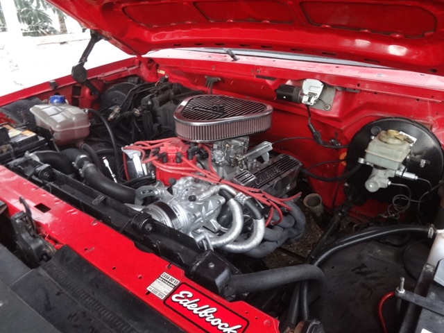

    Originalmente era uma HSD.... Agora
    é uma v8 bigblock!
    Vlw pessoal! FORD abraço.
