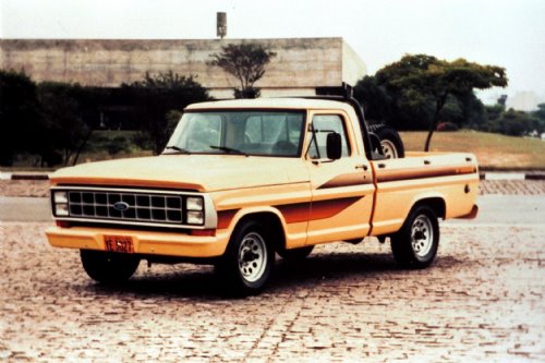

  • 18/01/2014, 12:54
    Zé V8
    1 Anexo(s)
    Anexo 447389Eis a foto de fábrica do lançamento da linha 1989 primeira série. Note que os retrovisores ainda são do estilo "western" iguais ao da minha F 1000 preta. Na segunda série de 1989 foram introduzidos os novos retrovisores, janela traseira corrediça, nova manopla do câmbio que poderia ser de 5 marchas e o volante ligeiramente mais grosso no seu aro. Poderia ter vidros elétricos também.
