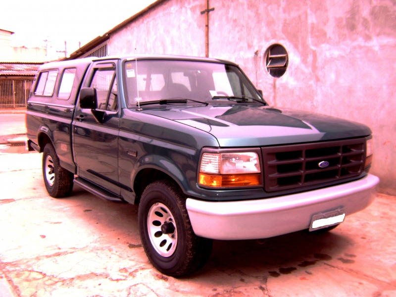

  • #75
    Usuário Avatar de SFeitosa
    29/03/2012
    Brasilia/DF
    214
    Citação Postado originalmente por Leozinho Ver Post
    Ah, posta umas fotos do Hulk?
    Estava assim quando comprei. 26/10/2011 149.000km
    Ford    F1000  96/97 MAXXION   HSD  ------- HOMEM DE FERRO-------dsc02357.jpg

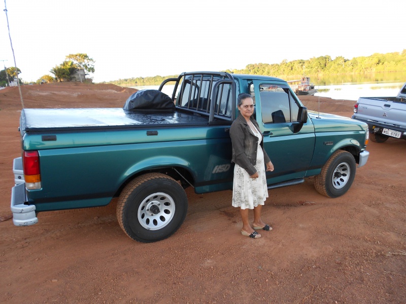

  • #76
    29/03/2012
    Brasilia/DF
    214
    Agora já sem aquela capota orrível (mas útil). Olha aí minha mãe curtindo o Hulk também.
