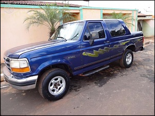

    Olá Galera 4x4. Novo no Forum. Tenho uma F1000 Cabine Dupla e não sei as especificações dela. Gostaria se alguem souber me dizer e conhecer o modelo por favor me ajude. Só sei que o seu motor é Maxion HSD(Turbo). Irei postar algumas fotos qualquer informação é de grande ajuda. E se possível deixem tbm dicas para eu deixar ela SHOW!!!

    Grande Lenderson! Bem vindo ao maravilhoso mundo das F1000.
    Bem, não te deixa levar pelos comentários maldosos que muitos fazem sobre os Maxion HSD. É um baita motor e não se entrega fácil. Infelizmente tem muito mecânico burro que não consegue solucionar problemas simples e condenam logo o motor todo, fazendo a má fama desse motor.
    Ela está precisando urgente de um DONO! Parece que foi somente usada e sem ganhar manutenção adequada. Esses detalhes tu consegues consertar de forma fácil e barata se tiveres paciência para fazer em casa.
    Eu gosto muito dessas cabines duplas, pois tem um conforto e espaço interno invejável.

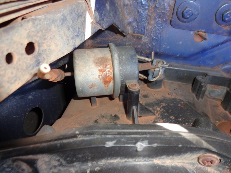

    Obrigado pela atenção Galera 4x4! Agora tenho uma duvida com relação ao meu compressor de ar. se alguém puder me ajudar. É o seguinte eu mandei o cara arrumar o ar condicionado do meu carro e o cara disse q devido uma folga na polia do compressor, ele não tem compressão o bastante para fazer o ar funcionar corretamente. Só que percebo q o ar funciona mais somente quando eu ando em alta rotação. Como na maioria das vezes ando dentro da cidade, somente na primeira e segunda marcha, o ar não gela da maneira correta só fica ventilando. Como na região que eu moro é muito quente, fica foda assim. Minha suspeita é que o cara não arrumou meu ar corretamente, para me vender um compressor de segunda mão que ele possui em sua loja. E tbm tenho uma duvida com relação a uma peça que eu percebi q esta desconectada, e que o cara do Ar condicionado isolou ela. Amanha estarei postando a Foto para vcs verem e se possível dizer qual a função dela no sistema.

    Ford    F1000  96/97 MAXXION   HSD  ------- HOMEM DE FERRO-------dsc00931.jpgFord    F1000  96/97 MAXXION   HSD  ------- HOMEM DE FERRO-------dsc00932.jpgFord    F1000  96/97 MAXXION   HSD  ------- HOMEM DE FERRO-------dsc00933.jpg
    Ta ai as Fotos como eu Falei!!!
    Lenderson Boas.
    Ela está com um BL de 2" + um SL de 2".
    Abçs

    explique mais detalhado o q é isso?

    Ficou muito bonita. Parabéns!
    Mas eu teria pintado os para-choques de prata.
    Os pneus são 31" mesmo? Parecem maiores.
