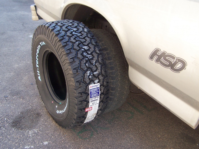

    Fotossss
    Seguem algumas fotinhas, antes da pintura e do UP.
    Mais ela já esta com um Body Lift de 2".
    Abçs
    Miniaturas de Anexos Miniaturas de Anexos Ford    F1000  96/97 MAXXION   HSD  ------- HOMEM DE FERRO-------100_6879.jpg   Ford    F1000  96/97 MAXXION   HSD  ------- HOMEM DE FERRO-------100_6880.jpg   Ford    F1000  96/97 MAXXION   HSD  ------- HOMEM DE FERRO-------100_6883.jpg   Ford    F1000  96/97 MAXXION   HSD  ------- HOMEM DE FERRO-------100_6893.jpg

    olha depois que colocar esses pneus, me conta como ficou, acho que com o motor que tem a viatura não vai aguentar muito
    melhor pensr em trocar de motor

    Na verdade já troquei os pneus e fiquei dois dias como carro antes de mandá para o lift de suspenção.
    E a impressão que tive foi boa.
    Mais depois que estiver nas mãos te digo com certeza.
    Abçs
