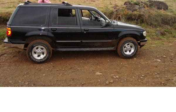

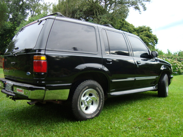

    Estava eu à procura de alguma substituta pra esta minha viatura. Estava caçando SW4 e Xterra principalmente. Mas diante da dificuldade de conseguir alguma em bom estado, e da dificuldade ainda maior de arranjar um novo proprietário pra Explorer, decidi ficar com ela.
    Está com motor Maxion 2.5HSD Euro II, câmbio manual, T-case BW1354, relação 4,56:1. O resto é tudo original.
    Estou com ela há 3 anos. Apesar de alguns probleminhas elétricos e no acinamento da tração, nunca me deixou na mão e me cativou com sua resistência e conforto incomparáveis, aliados ao baixo consumo de diesel.
    Farei algumas alterações e melhorias nela.
    Algumas fotinhos dela atualmente....mas irá mudar bastante.......Explorer XLT 95 4wd 2.5HSD-dsc02268.jpgExplorer XLT 95 4wd 2.5HSD-explo_3.jpgExplorer XLT 95 4wd 2.5HSD-explo_2.jpg

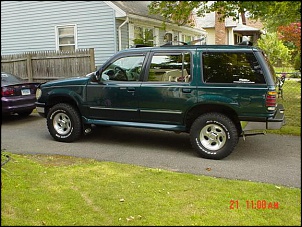

    To trabalhando nas 2 ideias de lift em anexo, uma mais ousada e outra mais comportada. A mais ousada creio que irá sofrer bem mais numa viagem longa de asfalto...
    Explorer XLT 95 4wd 2.5HSD-explorer.jpgExplorer XLT 95 4wd 2.5HSD-explorer_1.jpg

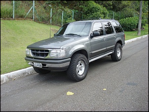

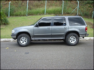

    A minha está comportada... SL de 1,5" e BFs 32"
    Explorer XLT 95 4wd 2.5HSD-dsc04867.jpgExplorer XLT 95 4wd 2.5HSD-dsc04865.jpg

    Não estou usando espaçadores não.
    Antes de subir a barra de torção raspava um pouco dependendo do terreno, mas ao esterçar não pega nada.
    Pra dirigir o carro está ótimo, na arrancada não mudou quase nada, mas ficou um pouco longo na estrada...
    Acredito que com os 33" o carro vai sofrer mais, principalmente os freios se a sua for AT. Só com SL provavelmente os 33" também vão raspar dentro da caixa de roda, dependendo do terreno e em curvas mais fechadas... Para evitar isso só com BL mesmo.
    Não aconselho usar espaçadores, nesse caso é melhor alguma roda com offset mais negativo.
    Estou preparando meu carro para vende-lo, mas se estiver complicado vou fazer igual vc, fico com ela, faço BL de 4, apero um pouco mais a barra e coloco os 35" pois só rodo no asfalto. O complicado vai ser a relação do diferencial, mas pelo que já andei lendo aparentemente a relação das Ranger Diesel CD são mais reduzidas e servem na Explorer, só tem que tomar cuidado com a caixa AT e os freios...
