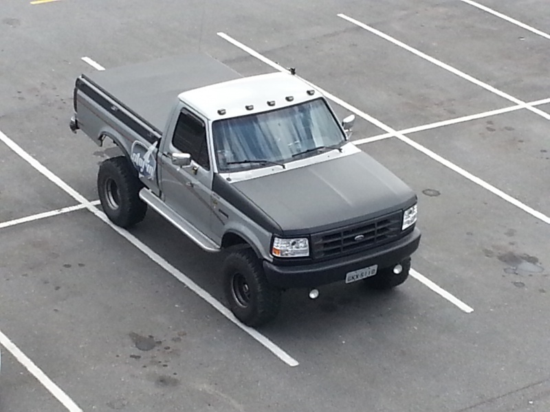

    Ford    F1000  96/97 MAXXION   HSD  ------- HOMEM DE FERRO-------20130417_130305.jpg
    esta criança precisa de um motor x10 com câmbio para tração.....
    Já estou colocando o diferencial dianteiro!!!!!
    Alguém sabe onde posso arrumar este ou outro motor bom, barato e potente!!rs

    Bah, ta show essa camionete, quanto ao motor, vc poderia procurar o motor do VW 8-140 ou 8-150, é o MWM 4.3 mas um pouco mais nervoso, e a caixa pode usar a do caminhao tambem, que é 5 marchas (precisa da torre, onde vai a alavancam mas essa arruma com uns 200 pila), ai tem que procurar a caixa de tração e o eixo dianteiro. Mas só pra avisar, vc nao faz essas tranformações com menos de 25000!!!
    Motor e caixa mais adaptação, com sorte 15000
    Caixa de tração 4000
    Eixo dianteiro 4000
    Mais augumas coisinhas, 2000
    É, ta uns 25 conto, mas fica coisa de patrão!!!!

    Tadeu parabéns pela MAQUINA.
    Acho que a ví na Dutra há uns 20 dias, eu estava vindo de Aparecida.
    Sua alfa é GKX ?

    Eu usaria um powertrain de Ranger 3.0 (motor e caixa - verificar a o lado da saída do cardã dianteiro para ver se é do mesmo lado do diferencial dianteiro). Acho que ficaria show!! Atenção, não estou aqui criticando as demais opções. Os motores X10, 229, Cummins e outros são fantásticos, mas eu usaria um 3.0 International.

    Grande Tadeu! Andavas sumido faz horas! Gostei dessa frente preta! Ficou bem bandida! Acho que a Femil terá uma cara dessas em breve! hahahah!
