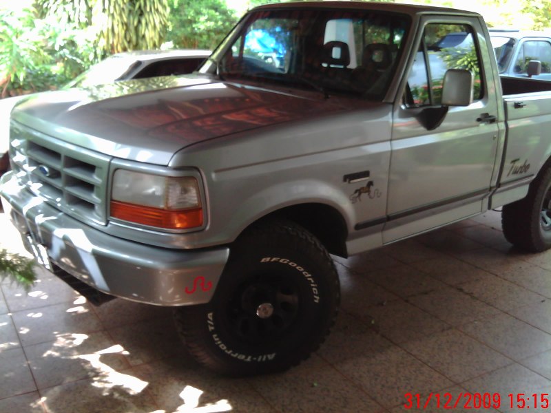

    Como vc fez pra deixar sua F1000 Alta desse jeito? Ta muito SHOW!!!
  • #50
    Lenderson Boas.
    Ela está com um BL de 2" + um SL de 2".
    Abçs

    Lenderson Boas.
    Abçs
    SYLVIO
    explique mais detalhado o q é isso?

    Ficou muito bonita. Parabéns!
    Mas eu teria pintado os para-choques de prata.
    Os pneus são 31" mesmo? Parecem maiores.

    SL = Suspension Lift = Lift de suspensão, alteração na suspensão, erguendo a caminhonete
    BL = Body Lift = Lift de carroceria, coloca-se calços de carroceria, erguendo a carroceria

    Prezado Rogério boas.
    Os pneus são 33".
    E ela estava pintada de prata (veja meu avatar), a intenção foi ser agressivo nos detalhes em preto.
    Inicialmente pensei em até pintar o caput de preto, mais descartei a idéia.
    Abçs
    Sylvio
    Os pneus são 33".
    Abçs
    Sylvio
    Ah, tá!!! 33"!! Perfeito, Sylvio! Tirei esse 31" porque alguém te o indicou no início do tópico.
    Para-choque preto tá bonito, só falei do prata pois acho que faria a frente "crescer" conferindo aspecto mais robusto. Já tinha visto as fotos dela antes da pintura.
    Abraço.

    Boas rogério
    Acho que toda prata tem sua classe como a do nosso amigo Zeca,mais eu tava precisando dar uma mudada para radicalizar um pouco.
    E justamente nesta mudança optei pelos 33"
    Abçs e BFDS

    sylvio,
    O Sup lift dianteiro foi com calços ou molas maiores?
    Quais as impressões que teve com os 33", comparativamente à situação anterior :
    1- arrancada no plano;
    2- arrancada em aclive;
    3- retomadas de velocidade na rodovia;
    4- frenagem.
    5- diminuiu o curso da direção nas manobras (pneu pegando no braço da suspensão dianteira)?
    6- a relação continua original?
    Faltou perguntar mais oquê? ... kkkkkkkkkkkk
    Informações muito úteis para donos de F1000 HSD
    Abraço galera

    Ficou muito bonita com o PC e grade pretos.
    Na minha opinião, ou é preto ou cromado. Cor da carroceria nunca!
