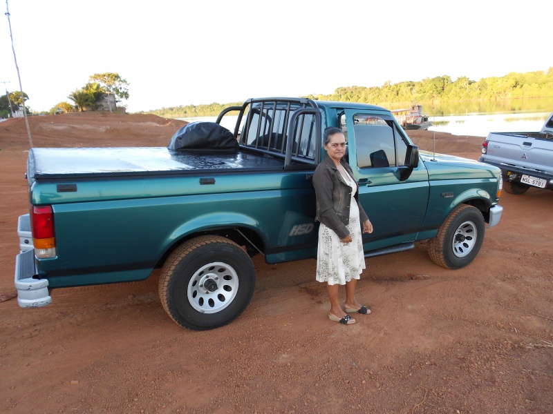

    1 Anexo(s)
    Agora já sem aquela capota orrível (mas útil). Olha aí minha mãe curtindo o Hulk também.
    Anexo 430741
