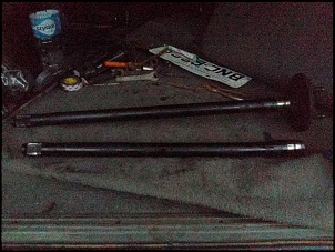

    09/06/2016
    Registro/SP
    38
    6
    Citação Postado originalmente por JRoberto Ver Post
    Henrique, você tem que tirar o eixo das engrenagens satélites (esse eixo pequeno que passa por dentro dessa mola em forma de "S"), tirando um parafuso na lateral da caixa que prende o mesmo. Dai é só empurrar o eixo da roda pro interior do diferencial e tirar uma trava em forma de "C" e puxar o eixo que ele sai. Essa mola em forma de "S" é a mola de pressão dos pratos, ela fica no diferencial.
    JRoberto, Boa Noite!
    primeiramente, gostaria de dar meus agradecimentos, pela informação que foi dada de forma clara e completa.
    O único empecilho foi o parafuso que prende o eixo pequeno, estava com a cabeça arrendondada, nem com chave de biela n.8 nem com chave combinada 5/16, fui conseguir tira-lo com um parafuso Allen, casou perfeito, depois o resto foi com a 5/16.
    Agora com os dois semi-eixos traseiros removidos vou leva-los á um centro de usinagem próximo a minha casa para que possa ser feito o reparo no eixo quebrado usando o bom como parâmetro para o reparo.
    Agora o próximo passo será a remoção do painel e tudo que seja necessário para a remoção da carroceria.
    Segue fotos do serviço realizado referente a remoção dos semi-eixos.
    Continuarei postando a progressão do serviço.
    Miniaturas de Anexos Miniaturas de Anexos EXPLORER`s` e RANGER`s`- Tudo o que precisamos saber sobre elas.-img_20160614_174311093.jpg
  • #623
    Usuário Avatar de JRoberto
    08/06/2012
    64
    1,005
    Agradecimentos: 8
    Citação Postado originalmente por Henrique Severo Neto Ver Post
    Que bom que no final deu tudo certo.
    Acompanhando a empreitada! Boa Sorte!
