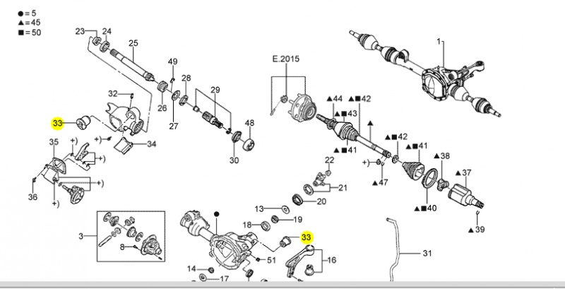

    Boa tarde
    Caros Amigos , estou a procura das Buchas da carcaça do diferencial dianteiro da ranger/05 que é a mesma das explorer
    a referencia é F67Z3A443AA na imagem a numero 33 to a procura de uma que possa dar certo ali se alguem souber pode me mandar um email direto por favor
    EXPLORER`s` e RANGER`s`- Tudo o que precisamos saber sobre elas.-f67z3a443aa_c.jpg
