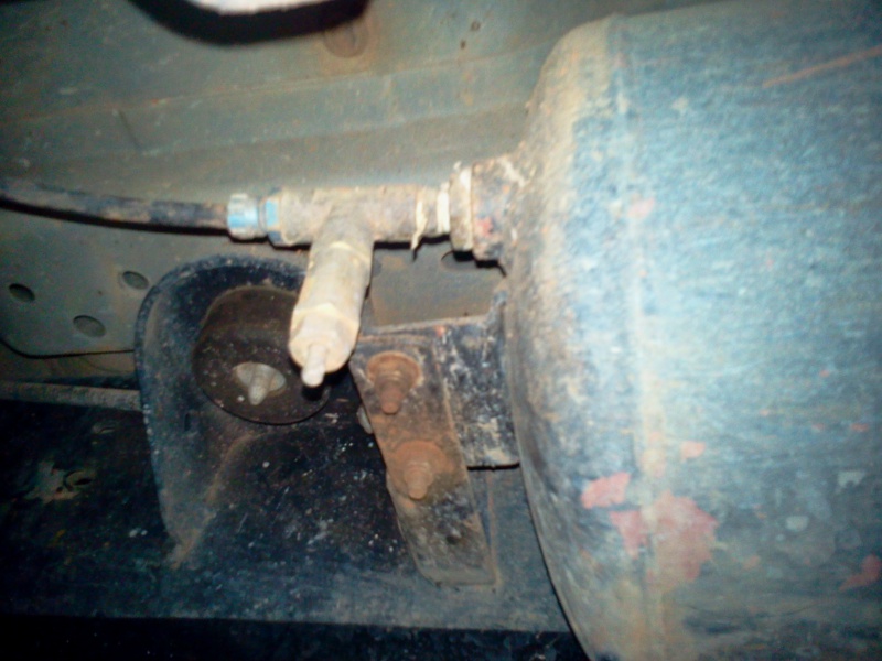

A segunda, quanto ao tanque e isso mesmo e 110 litros quanto a reserva ainda não verifiquei.
Mas instalei um tanque auxiliar de 45 litros entre o tanque original e a caixa de transmissao.
Segue as fotos.
Anexo 436358 Anexo 436359

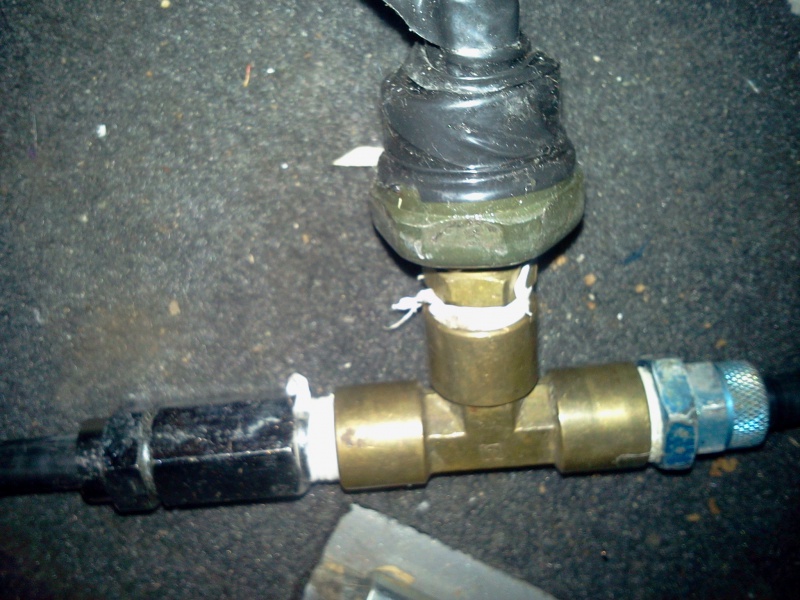

Pre filtro para entrada do tanque auxiliar.
Anexo 436361

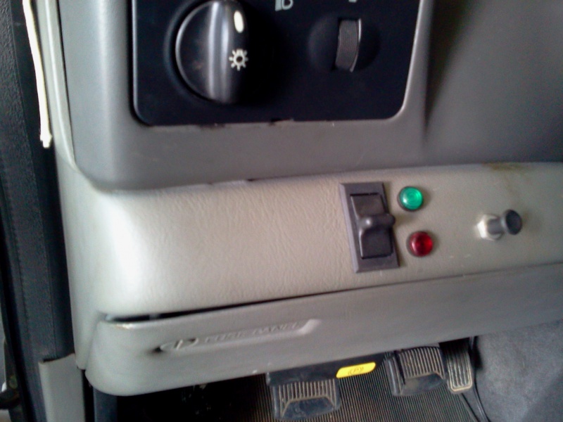

Chave de treis posicoes para encher ou esvaziar o tanque auxiliar.
Anexo 436362

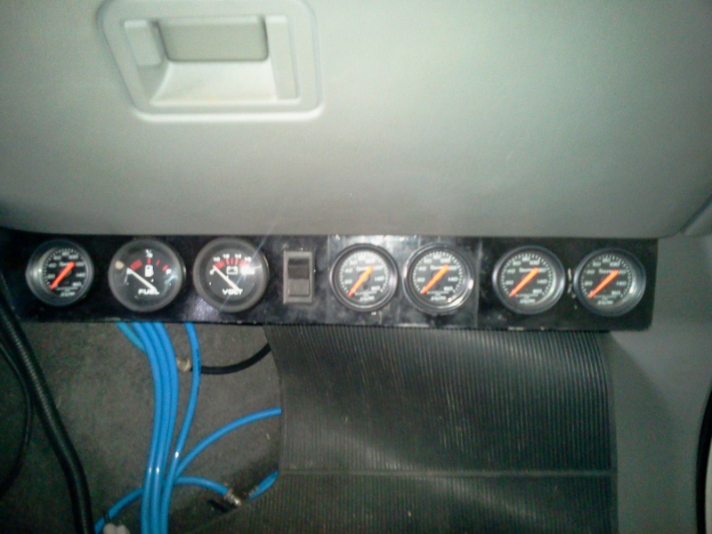

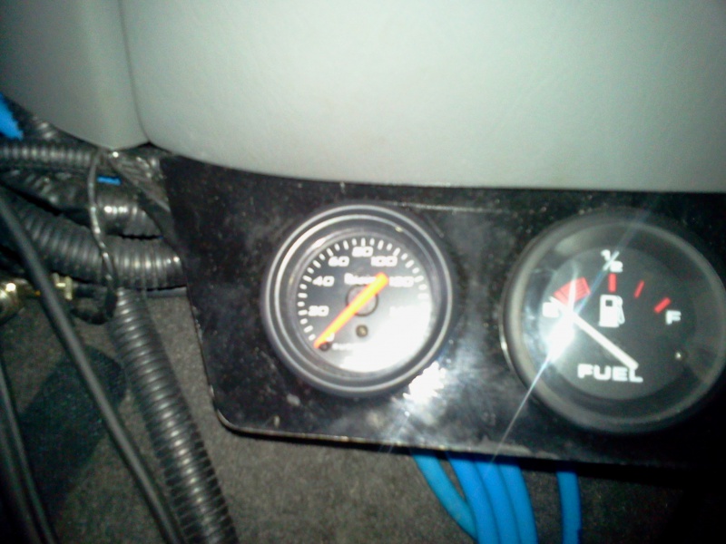

Marcador de combustivel do tanque auxiliar.
Anexo 436363
