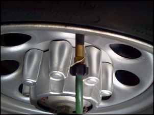

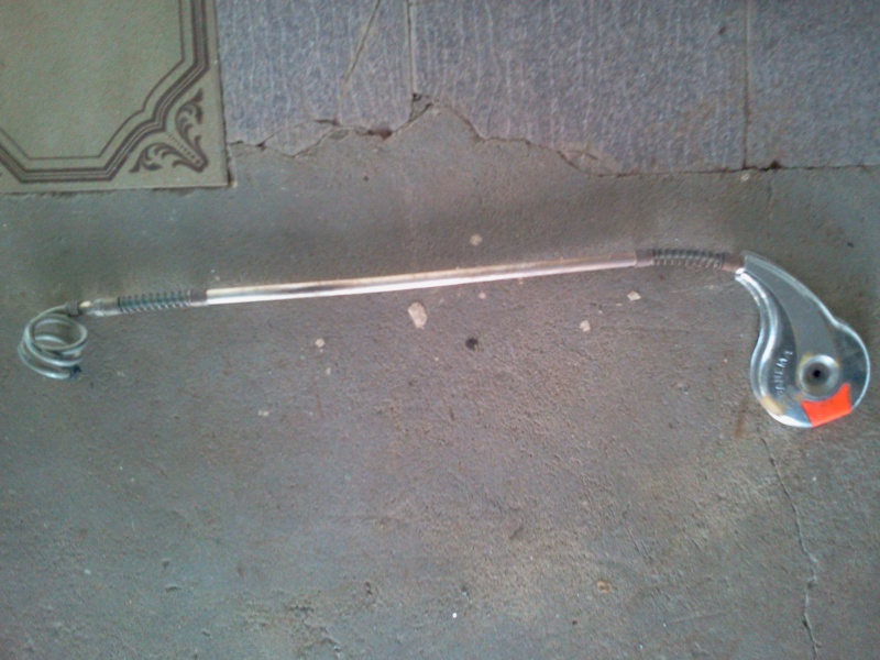

    Vou falar um pouco sobre o RODOAR, esse acessório e muito útil para quem faz viajem de media e longa distancia, e um acessório que você precisa saber dar manutenção, caso contrario você vai ter mais dor de cabeça que beneficio.
    Eu gosto muito de usar rodoar e eu tinha instalado também em uma Ranger 3.0 . O beneficio que o RODOAR traz e porque sempre mantem os pneus calibrado. E em viagens longas o pneu sempre deve estar calibrado corretamente , caso o pneu andar com baixa calibragem este pneu acaba se danificando e ate estourando devido o aquecimento.
    A principal vantagem, e no momento que o pneu fura, e quando o RODOAR não der mais conta de calibrar o pneu devido o tamanho do furo, este imediatamente soa um alarme e você toma providencia imediata como procurar um borracheiro mais próximo ou para poder parar em locais seguros onde tenha local para estacionar o veiculo em segurança e efetua a troca do mesmo.
    O único problema do RODOAR e a manutenção. O condutor só precisa saber fazer o reparo.
    Segue as fotos

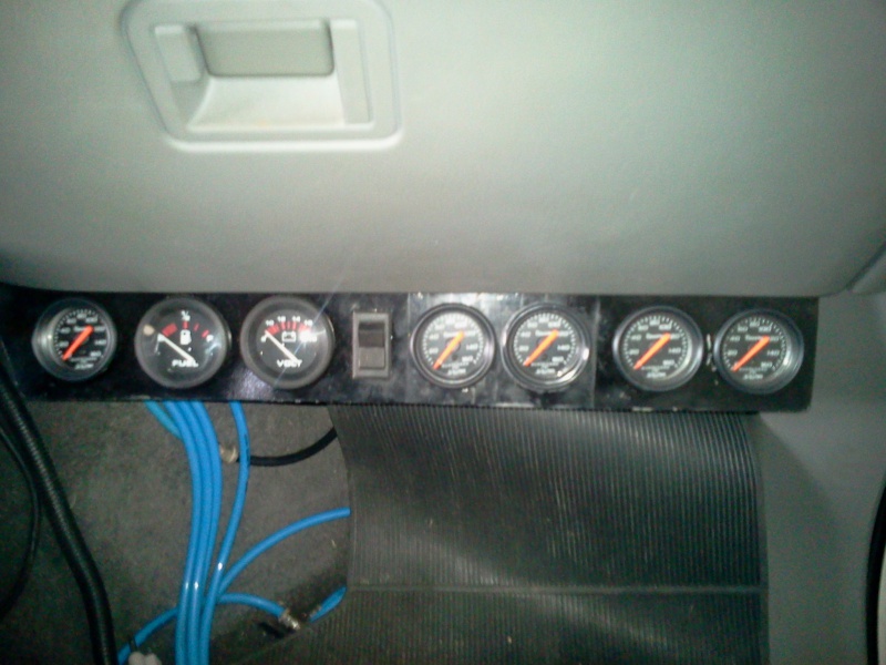

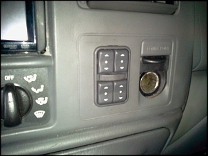

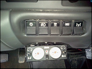

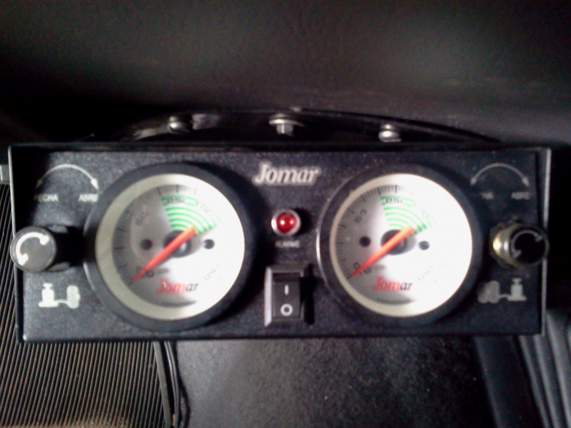

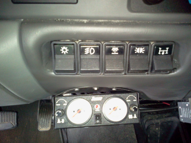

    Painel de controle do rodoa
    este relogio marca a pressao do pneu dianteiro e traseiro tem o botar de ligar e desligar o alarme e tem registro de abrir e fechara saida de ar para os pneus e atras tem registro de calibra o pneu

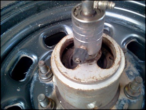

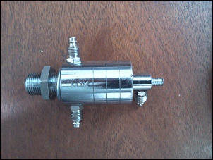

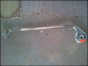

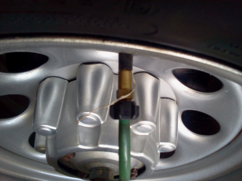

    Foto do cinematico.

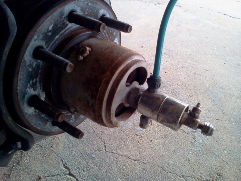

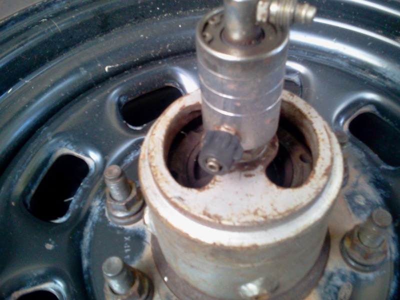

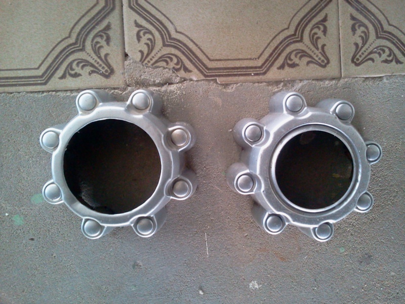

    Foto do cubo dianteiro com uma capa para segurar o cinematico.
    Detalhe da capa, ela e conica interna e tem 4 parafuso allem para a capa ficar seguro no cubo e na tampa feito rasgo para poder acionar a roda livre manuamente e rosca parafusar o cinematico.

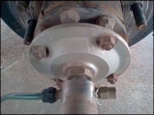

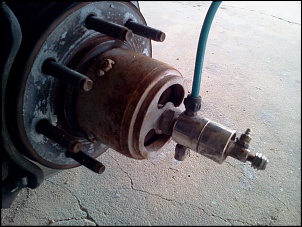

    Foto do cubo traseiro com suporte preso nos prisioneiro do cubo.

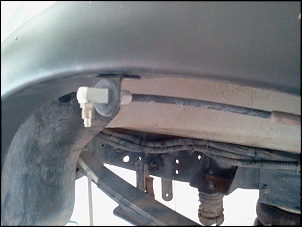

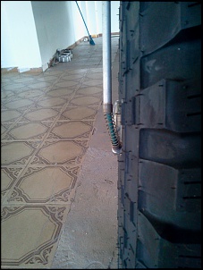

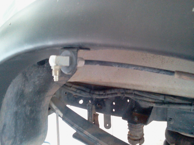

    Foto da saida de ar adaptado no paralama.
    Foto de mangueira na ponta para servir como extensor.

    Foto do conjunto carlota, mola e cano.
    Foto da carlota da roda recortado para encaixe

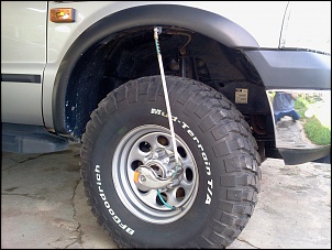

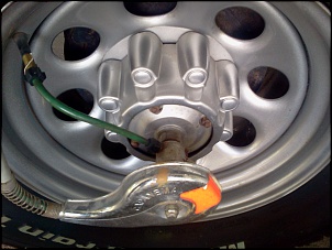

    Foto da ponta do cinematico, dependendo do aro este fica bem escondido, uso aro off set -25
    quando for fazer trilha , voce pode remover o cinematico e o conjunto da colota e cano e usa uma tampa no bico.

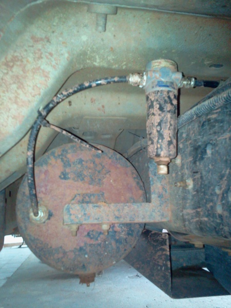

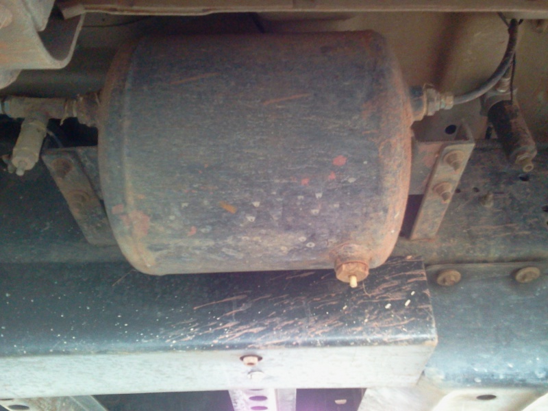

    Segue a resposta do compressor de ar

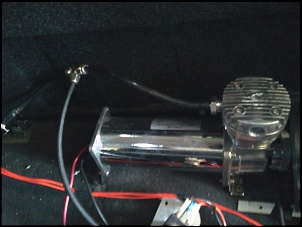

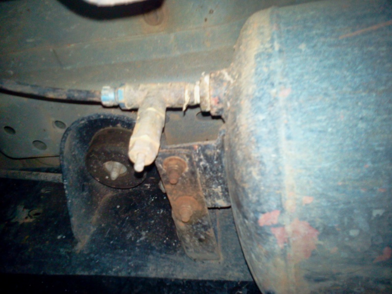

    Eu estou usando um compressor eletrico. ja tentei usar outros compressores mecanico mas nao tem espaco e tinha que mecher muita coisa entao optei pelo eletrico.
    Segue as fotos

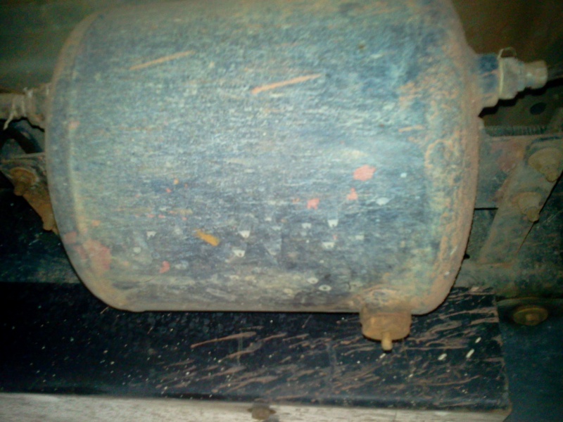

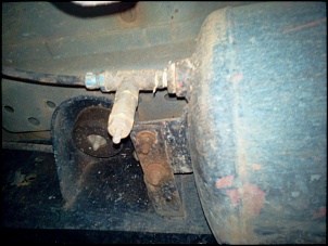

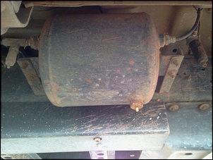

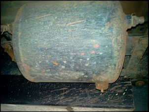

    Tanque de ar do caminha tive que cortar e diminuir no comprimentro.

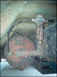

    Valvula de seguranca
    Dreno de agua.
    Foto filtro de ar com separador de agua.
    Compressor comprado no mercado livre

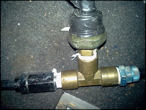

    Foto do termostato liga com 120 lbs e desliga com 150 lbs e com valvula para nao retornar o ar

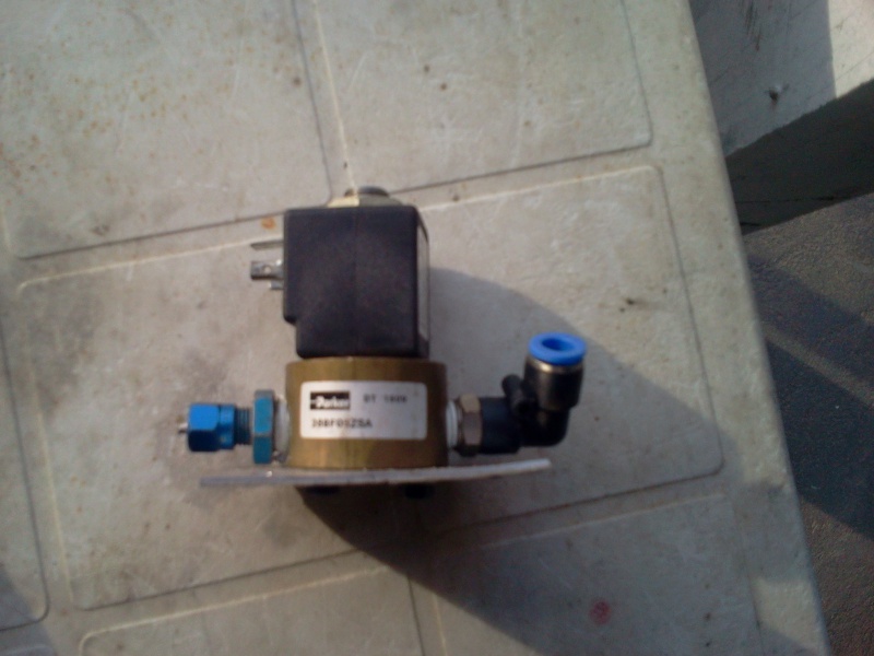

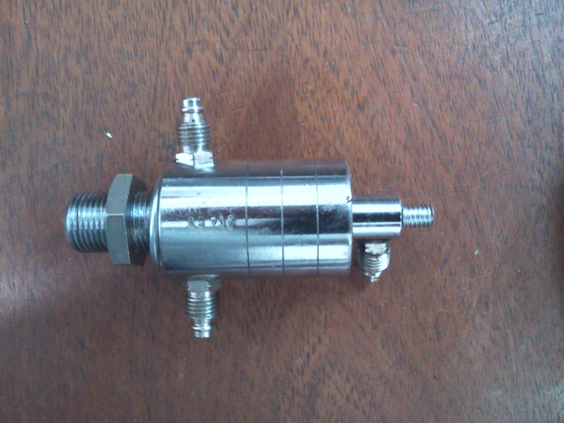

    valvula de 3 vias o mesmo usado em caminhoes para acionamento de pistoes. este eu uso para aliviar o ar na partida do compressor. toda vez que o compressor desligar esta valvula libera o ar da mangueira ate a valvula do temostato.

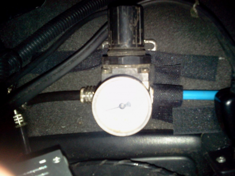

    Regulador de pressao , uso para rodoar e bolsa de ar.
    Tomada de acionamento do compressor e o ultimo e o mesmo do caminhao mercedes da cara preta. uso com 2 posicoes a primeira aciona o rele com temporizador para nao ficar ligado direto este determino o tempo de 10 minuto ligado e dez em descanso e na segunda posicao fica direto ate chegar na pressao de 150 lbs so uso na segunda guando for nescessario.

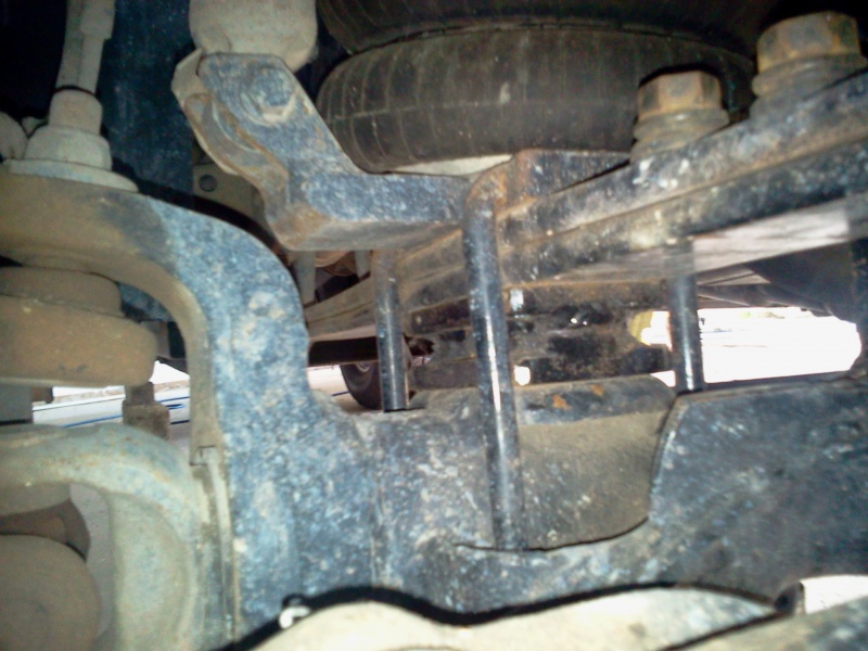

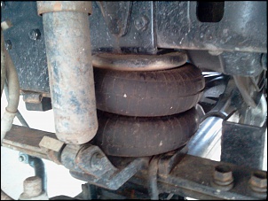

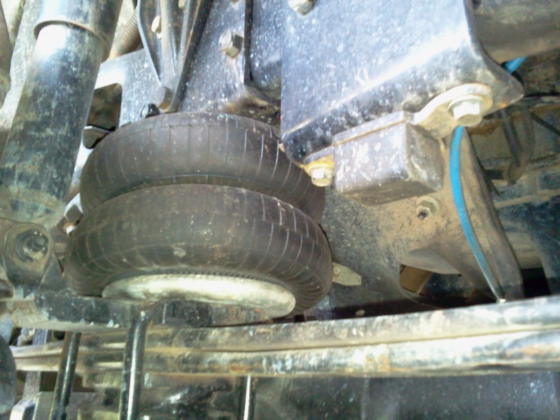

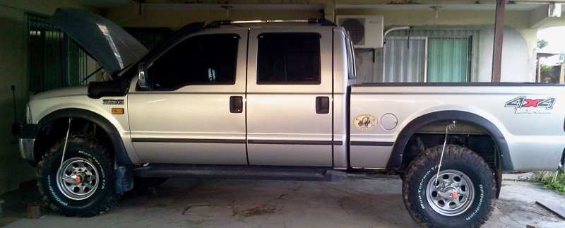

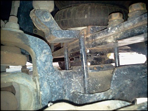

    Ola Lincoln38 estou usando 4 bolsa de ar que levanta o 1 eixo da carreta random, e tambem uso calco de 4cm na frente e
    6 cm atraz , a mola da frente arquiei 2,5 cm .
    Segue as fotos do carro com a bolsa vazia e a carroceria esta vazia.
    Foto com a bolsa levantado uso mas em off road fica mais macia para andar

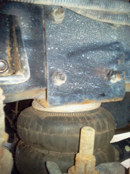

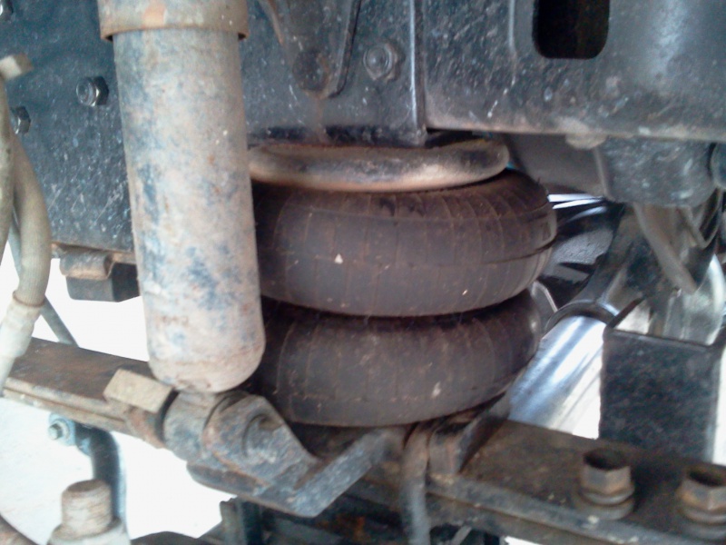

    Bolsa de ar traseiro

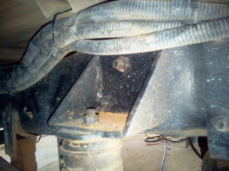

    Base do batedor traseiro
    Bolsa de ar dianteiro.
    Batedor dianteiro
    Calco de 4 cm na dianteiro
    Relogio das bolsa de ar

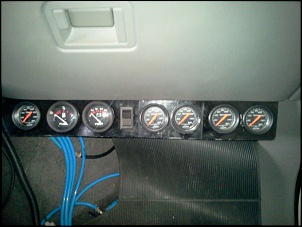

    Painel de acionamento da bolsa de ar
