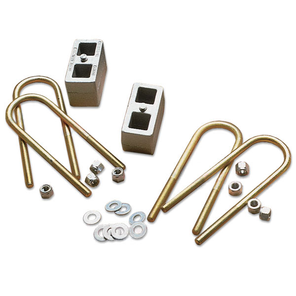

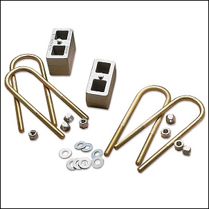

    A minha estava levantada apenas com mais um calço original da mola (sobre o outro original) e amostecedores mais compridos. Mas como eu não iria aumentar o pneu mais que 35", e vou usar para viagens com um Camper encima, deixei ela original.
    O kit que eu usava (barato e simples) é o daí da foto, um calço a mais em cada feixe, com amortecedores um pouco mais compridos. Fica muito bom.

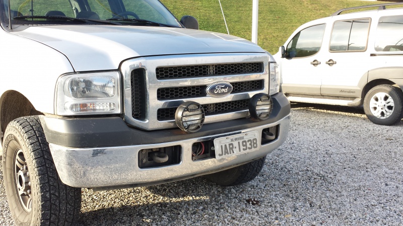

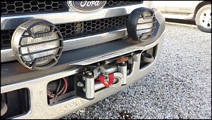

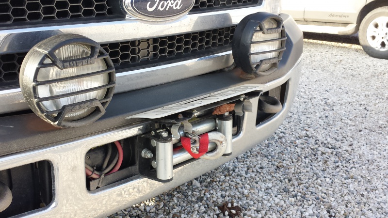

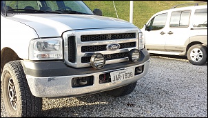

    Rapazes, eu consegui colocar um guincho 12000 lb dentro do pára-choque, se recortar nada do carro. Apenas tive que deslocar ele para frente uns 2 cm usando calços no ponto de fixação dos parafusos. Confesso que não foi muito fácil e tivemos que tirar e colocar esse pára-choque muitas vezes até as medidas ficarem ok para soldar os suportes. Ficou bem discreto, com um suporte de placa escamoteável sobre os roletes, o que não vai chamar a atenção de polícia, principalmente nas rutas da Argentina..... se usar então a "guia de cabo" para cabo sintético, aí é que não vai se ver nada, pois a placa ficará completamente encostada no pára-choque.
