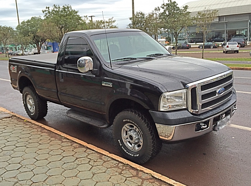

A minha estava levantada apenas com mais um calço original da mola (sobre o outro original) e amostecedores mais compridos. Mas como eu não iria aumentar o pneu mais que 35", e vou usar para viagens com um Camper encima, deixei ela original.
O kit que eu usava (barato e simples) é o daí da foto, um calço a mais em cada feixe, com amortecedores um pouco mais compridos. Fica muito bom.
Anexo 435284
