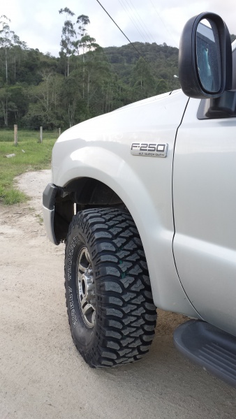

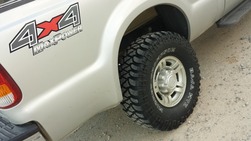

Rapazes, bom dia.

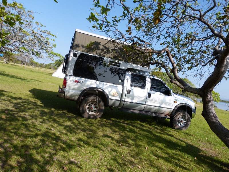

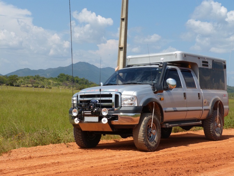

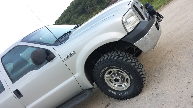

Coloque finalmente os pneus 315 do tipo MUD na minha F250, como preparação para a viagem que farei neste fim de ano para a Chapada dos Veadeiros e Jalapão. Como será época de chuva, pode ser que eu pegue alguma lama por lá...... :palmas:
Achei que o carro ficou bonito, bem agressivo. Meus pneus já era 315, mas do tipo M/T (todo terreno) da Yokohama, mas estes ficaram muito mais bonitos e agressivos.
Eles são Mickey Thompson 315/75R16 Baja MTZ:
Anexo 434987 Anexo 434988 Anexo 434989
Anexo 434990 Anexo 434991

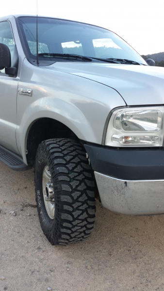

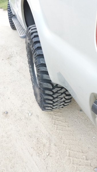

Aow moçada! Bão? Tenho uma F-250 4x4 CD que está com pneus Maxxis Mudzilla 35/13,5 R16, mas tô querendo colocar os 38,5/14,5 R16 e levantar mais os molejos! Será que pode vir a dar algum problema mecânico na picape? Alguém pode me dar uns palpites? André Uriel.
André, bom dia.
Problema não dá não, o que vc vai sentir com os pneus 38" é perda de torque, principalmente na arrancada e nas retomadas.
Se a sua é motor Cummins, consta que na troca de motor, para aproveitar melhor a curva de torque do Cummins, eles alongaram os diferenciais.
Na troca dos pneus originais 265 para os 315 (aprox 35") a gente já sente uma pequena perda, que não chega a incomodar, mas não sei com pneus 38". Entretanto, é possível remapear a injeção para conseguir mais torque em baixa.
Na 4x4, o máximo tamanho de pneu que cabe sem mexer na suspensão é o 35".
Para colocar os 38 vc precisará eleva-la um pouco.

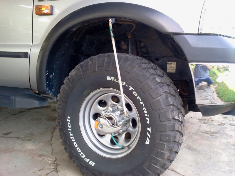

Vou falar um pouco sobre o RODOAR, esse acessório e muito útil para quem faz viajem de media e longa distancia, e um acessório que você precisa saber dar manutenção, caso contrario você vai ter mais dor de cabeça que beneficio.
Eu gosto muito de usar rodoar e eu tinha instalado também em uma Ranger 3.0 . O beneficio que o RODOAR traz e porque sempre mantem os pneus calibrado. E em viagens longas o pneu sempre deve estar calibrado corretamente , caso o pneu andar com baixa calibragem este pneu acaba se danificando e ate estourando devido o aquecimento.
A principal vantagem, e no momento que o pneu fura, e quando o RODOAR não der mais conta de calibrar o pneu devido o tamanho do furo, este imediatamente soa um alarme e você toma providencia imediata como procurar um borracheiro mais próximo ou para poder parar em locais seguros onde tenha local para estacionar o veiculo em segurança e efetua a troca do mesmo.
O único problema do RODOAR e a manutenção. O condutor só precisa saber fazer o reparo.
Segue as fotos

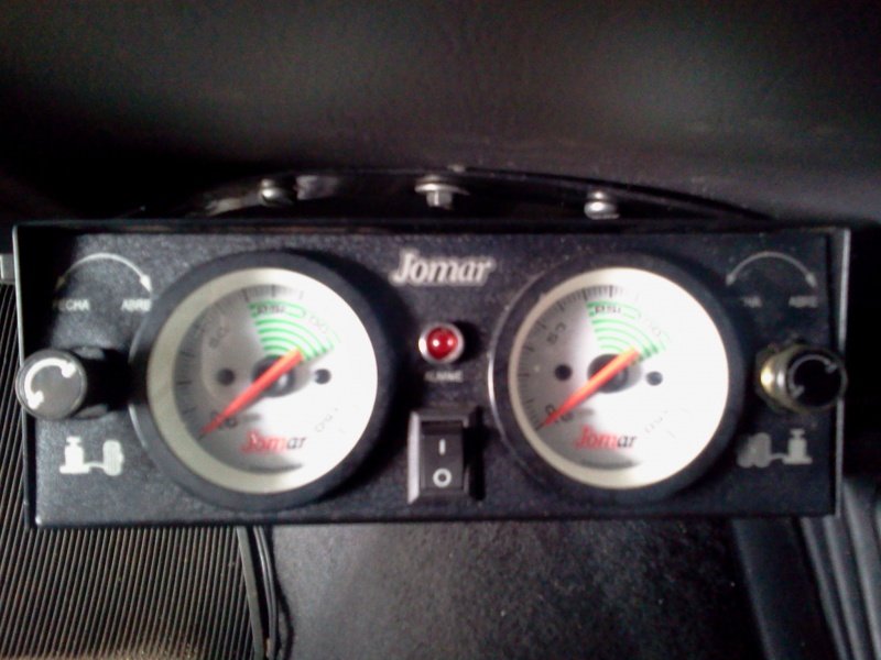

Anexo 436290
Painel de controle do rodoa
este relogio marca a pressao do pneu dianteiro e traseiro tem o botar de ligar e desligar o alarme e tem registro de abrir e fechara saida de ar para os pneus e atras tem registro de calibra o pneu

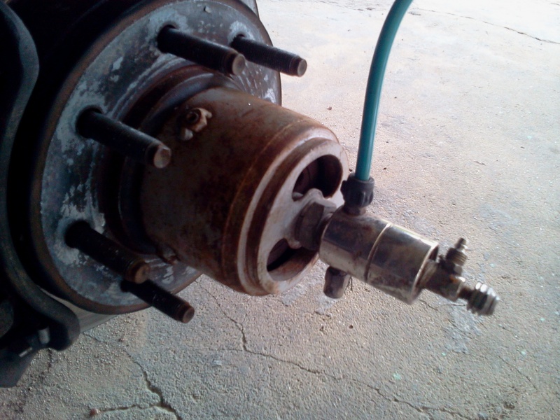

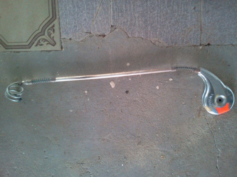

Foto do cinematico.
Anexo 436244

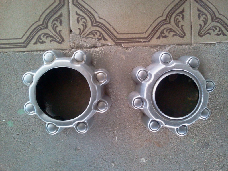

Foto do cubo dianteiro com uma capa para segurar o cinematico.
Anexo 436245
Detalhe da capa, ela e conica interna e tem 4 parafuso allem para a capa ficar seguro no cubo e na tampa feito rasgo para poder acionar a roda livre manuamente e rosca parafusar o cinematico.
Anexo 436246

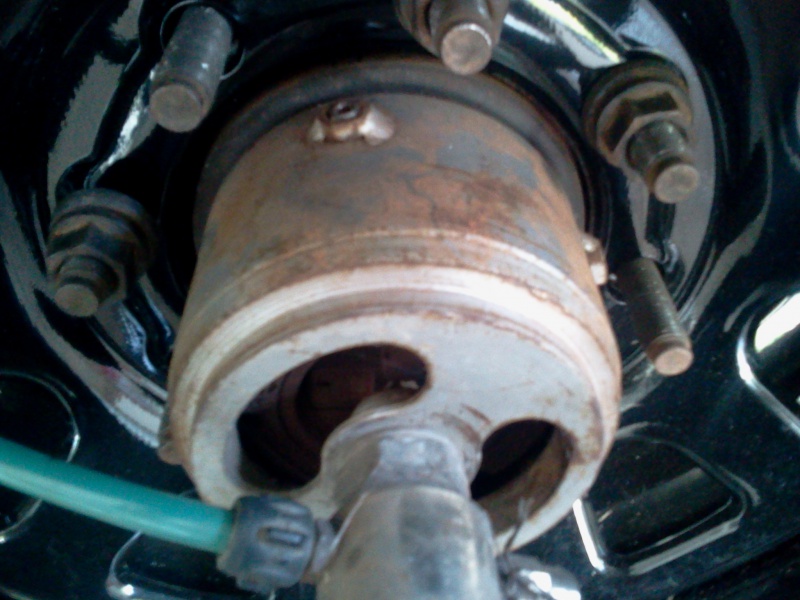

Foto do cubo traseiro com suporte preso nos prisioneiro do cubo.
Anexo 436247

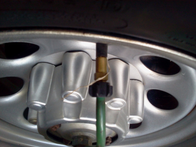

Foto da carlota da roda recortado para encaixe
Anexo 436260 Anexo 436263
Foto da ponta do cinematico, dependendo do aro este fica bem escondido, uso aro off set -25
Anexo 436266
