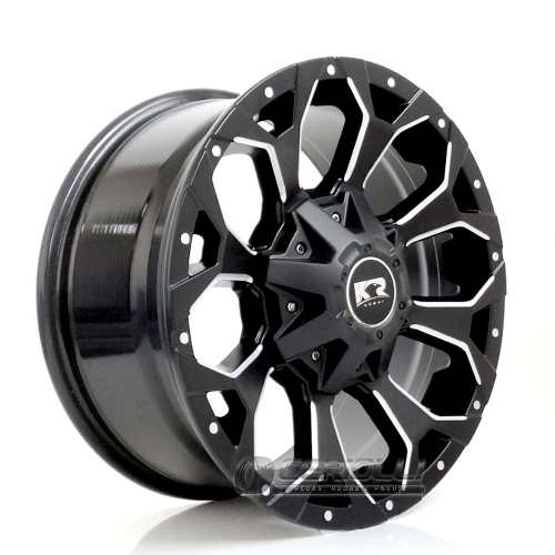

Eu pensei em colocar essa medida, mais quero que ela fique mais bruta, e as rodas 17 já estão compradas, hoje comprei também os estribos originais que ela não possui.
