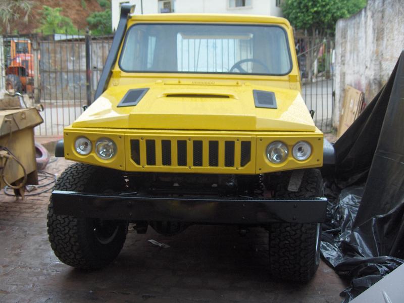

    Já tive a mesma impressao de soluçao antes. Acontece que a 100 km/h o meu tabém roda bem. Porem a 100 por hora ando é de willys. no Engesa a 120 130 km/h el aquece. Puxando carrata com barco a 110 ele aquece. O pior e que agora o meu condensador do ar(golf) nao esta dando conta e para caber um maior preciso mecher no intercooler. Vou jogar o intercooler para cima do motor e cria uma entrada de ar no capu. assim libero o espaco das mangueiras para novoo radiador e condensador de ar. Alguem tem fotos de capu engesa com entrada de ar? Queria um modelo bem discreto e bonito e como nao sou designer previro ver primeiro para dar uma copiada.

    CAVESO
    Franz,
    Eu uso o scoop da S10:
    http://www.4x4brasil.com.br/forum/at...9&d=1234647750
  • 01/01/2010, 15:00
    SAPO-BOMBA
    CAVESO, essa é a foto do teu carro já pronto? Já está com motor no lugar e tudo mais???
    Ou ainda está ancorado preparando o MWM?
    Abraços e Feliz 2010! :)
  • 01/01/2010, 15:10
    CAVESO
    Sapo,
    Nessa foto o jipe está pronto para rodar com a mecânica original.
    Estou terminando de preparar o conjunto para pará-lo e jogar tudo (motor + câmbio auto + t-case hilux) no lugar.
    Vou tentar colocar a caixa de direção da S10 para assim conseguir uma área maior na frente para colocar condensador, intercooler e radiar maiores.
    Feliz 2010 também!
