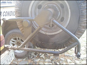

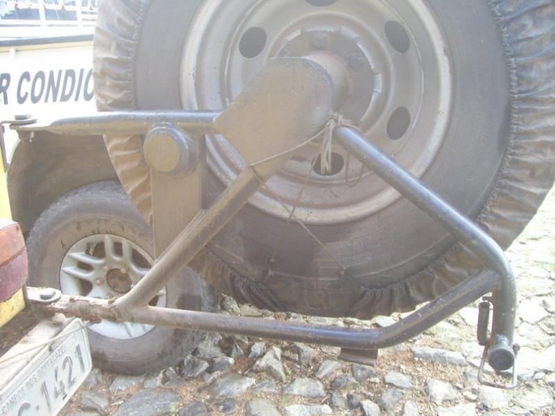

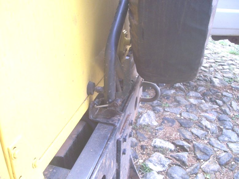

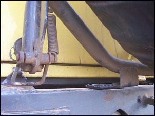

    Tava lendo sobre o cardan que vc quer colocar um mais fino com parede mais grossa , acho que não é bom fazer isso , o cardan é um fusível , assim como as cruzetas ... já vi o cardan de uma Camper rasgar igual papel , o preju do camarada foi só o cardan ... se ele ta super dimensionado , vai Diferencial ou cambio pro saco ...
    Tenho as fotos do suporte do Engesa do Guilherme , assim que der posto aqui ... no meu tb trincou o suporte e os apoios , desisti depois de soldar 2 vzs ... agora o estepe fica no suporte original , qdo preciso abrir a tampa , tiro o estepe ... to desenvolvendo um suporte que trabalha no suporte original e só vai ficar suspenso qdo tirar do suporte original ... ou vou fazer o mesmo que o Carlão , que tb ajudei a desenvolver ... assim abre a tampa sem precisar mexer no porta estepe ...
    http://www.4x4brasil.com.br/forum/at...7&d=1215304344
    http://www.4x4brasil.com.br/forum/at...4&d=1215304300
    http://www.4x4brasil.com.br/forum/at...3&d=1215304286
    http://www.4x4brasil.com.br/forum/at...6&d=1215304331
    abs ...

    EDU VELO , obrigado pela atenção em mandar as fotos do meu porta estepe .

    Fotos do suporte de estepe do Engesa do Guilherme ...
    abs ...
    Miniaturas de Anexos Miniaturas de Anexos Engesa - O sonho do primeiro carro.-portaestep.jpg   Engesa - O sonho do primeiro carro.-portaistep.jpg   Engesa - O sonho do primeiro carro.-portesstep.jpg

    Sobre o suporte, penso em arrancar ele e enterrar pra nunca mais lembrar. Tem umas parte (perto da dobradiça) bem podres. Se fizer o desenho de uma, com as medidas, e levar no serralheiro, tem como fazer? Será que tem como fazer com perfil quadrado? E aquelas dobradiças (portas, tampas traseiras, capô), é fácil conseguir? Queria trocar todas, deixar tudo novo. Se não for caro, claro. Gostei da sua idéia, de apoiar o suporte no pára-choque. Vou plagiar...

    Eduardo, entendi o lance do cardã... Então é tipo um sistema de segurança pra não detonar com algo pior, correto? Ah, e obrigado pelas fotos! Vou tentar fazer bem parecido, ficou muito bom.
