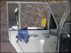

    + interior:
    Engesa - O sonho do primeiro carro.-img_6087.jpg Engesa - O sonho do primeiro carro.-img_6093.jpg Engesa - O sonho do primeiro carro.-img_6094.jpg Engesa - O sonho do primeiro carro.-img_6095.jpg
