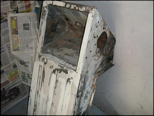

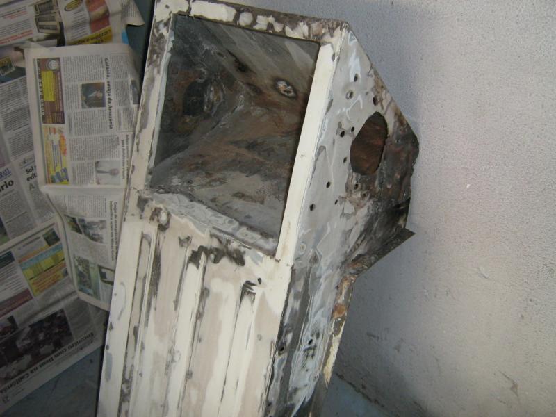

    Atendendo às solicitações das lombrigas do Zé Guilherme, fotos:
    Engesa - O sonho do primeiro carro.-img_6310.jpg Engesa - O sonho do primeiro carro.-img_6311.jpg
    Comentários: são os 2 paralamas, o direito e o esquerdo. O esquerdo está ok, tudo bem. O direito tem esse furo porque por aí passava o snorkel. Joguei o snorkel pra escanteio e tampei o buraco de fora, mas vou manter o buraco de dentro, pois se não me falha a memória, o filtro de ar fica ali dentro. Aniuáre, aniuáre... Dá pra ver uma ponta metálica, em formato triangular que tem em uma e não tem em outra? É assim mesmo ou está faltando esse pedaço? O pintor falou que se precisar, ele solda uma chapa nova e recorta. Mas pra tirar a dúvida, nada melhor que perguntar pros caras que já tem um montado.

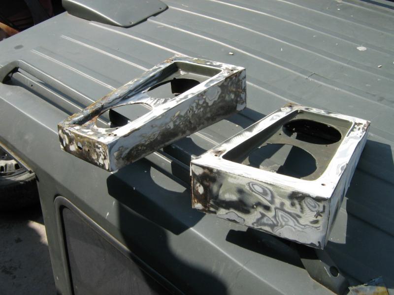

    Engesa - O sonho do primeiro carro.-img_6313.jpg Engesa - O sonho do primeiro carro.-img_6314.jpg Engesa - O sonho do primeiro carro.-img_6315.jpg
    Comentários: detalhes da parte de baixo e a maldura dos faróis. O pintor disse que vai bater um jato com solupan e outro negócio lá que não me recordo pra deixar tudo limpo e ver o que falta fazer na lata. Tem umas ferrugenzinhas legais... Mas... Era o esperado. A idéia é aplicar no fundo todo um negócio lá que também não me recordo pra impermeabilizar. Mas vai ser misturado à tinta e ficará então na cor que será pintado. Isso é bom? Na parte de dentro, quero isolar acusticamente ao máximo, porque aquele barulho da transferência ninguém merece...

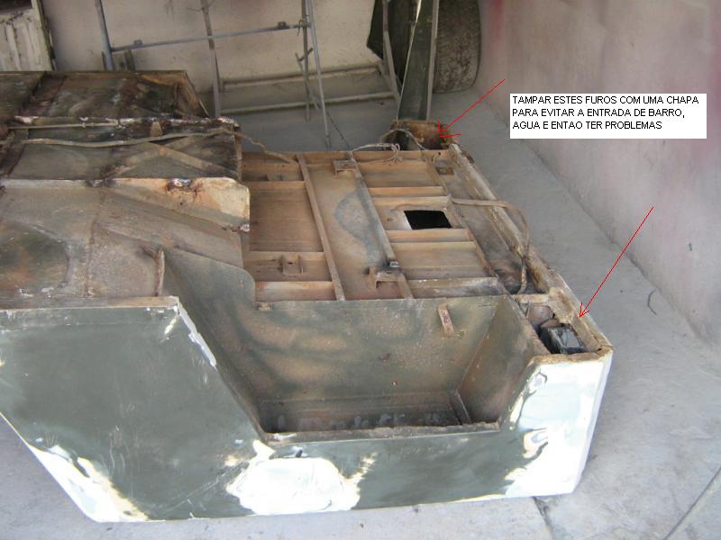

    AMIGO R-MENDES
    Esqueci de dizer para vc que : aproveitando que a carroceria esta de pernas para o alto , ficará fácil de vc mandar o funileiro fazer uma tampa para fechar aquele buraco que fica lá atras da carroceria por baixo , onde é instalado a lanterna traseira , alí entra muito barro se ficar aberto . Manda fazer para fechar com parafuro de inox , pq toda vez que vc precisar acessar alí é só retirar a tampa .
    Entendeu ?
    ABRAÇÃO

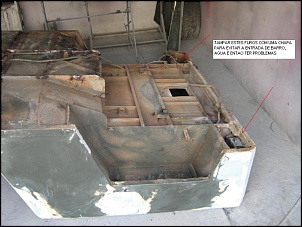

  • #307
    tampa
    opa! Xara c tiro as palavras da minha boca, ja tinha ate preparado uma imagem pra ele ver.... pq sabe neh o R-Mendes tem um problema serio pra entender o que eh o que e aonde kkkkkkkkkkkkkkkkkkkkkkkkkkkkkkkkkkkkk...
    Mas o menino agora vai conhece a viatura dele tim tim por tim tim.
    aqui vai as setas indicativas pra dica do XARA!
    Miniaturas de Anexos Miniaturas de Anexos Engesa - O sonho do primeiro carro.-img_6314.jpg

    Fiz essa tampa com chapa de aluminio , além de ser mais facil pra trabalhar não enferruja ... já tem a furação pra fixação na carroceria ...

    No meu tb veio com as tampas originais , mas eram curtas pq eram do fase 2 , completei com chapa de aluminio ... tive que refazer o suporte da lanterna pq entrava barro por ali e mesmo lavando ficava sempre alguma coisa , depois que tampei tudo não tive mais problemas ... no meu ainda tem um para-barro pra proteger a base da antena do PX ...

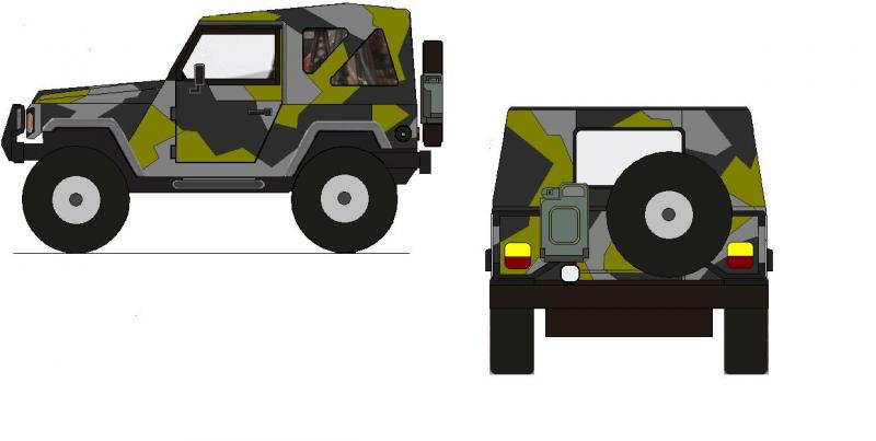

  • #312
    OPA RODRIGUERA! nao fiz as imagens reais pq estou sem o photoshop aqui.... mas desenhei no paintbrush, e da pra vc dar uma viajada.... so esqueci de fazer a vista de frente.... mas depois eu faco.
    abracao
    Miniaturas de Anexos Miniaturas de Anexos Engesa - O sonho do primeiro carro.-projetocamuflado3.jpg   Engesa - O sonho do primeiro carro.-projetocamuflado4.jpg   Engesa - O sonho do primeiro carro.-projetocamuflado5.jpg   Engesa - O sonho do primeiro carro.-projetocamuflado6.jpg   Engesa - O sonho do primeiro carro.-projetocamuflado7.jpg
