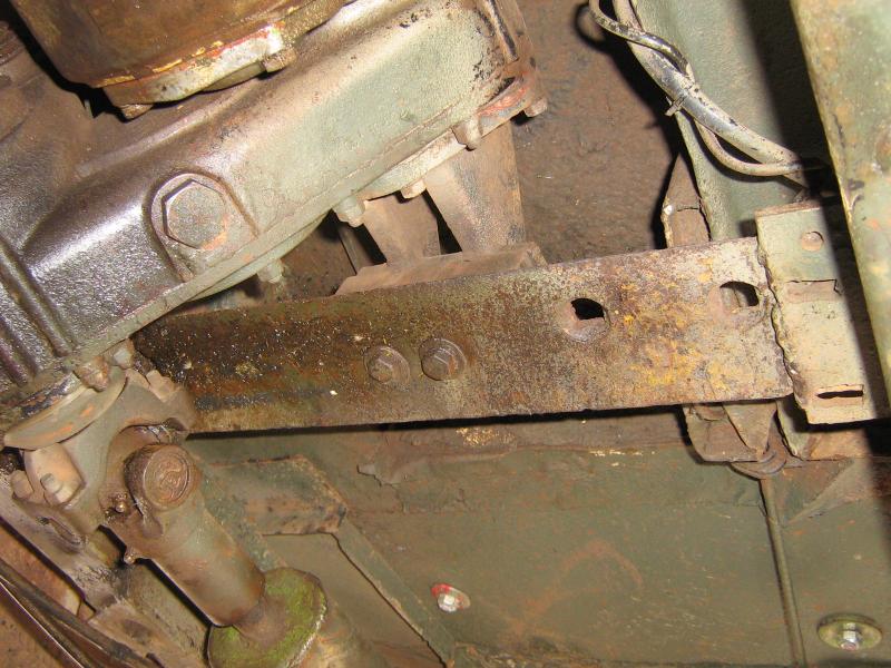

    Nas 2 fotos abaixo mostra o que parece ser o suporte do câmbio. O mecânico daqui de frente, que trabalha com câmbio e diferencial, disse que deveria ser parafusado (já que tem os buracos), mas mandaram soldar e ele disse que não deveria ser assim. Poderiam me dizer se isso influi, se o ideal deveria ser parafusado e se pode ser revertido da forma como está aí?
    Engesa - O sonho do primeiro carro.-img_6065.jpg Engesa - O sonho do primeiro carro.-img_6068.jpg

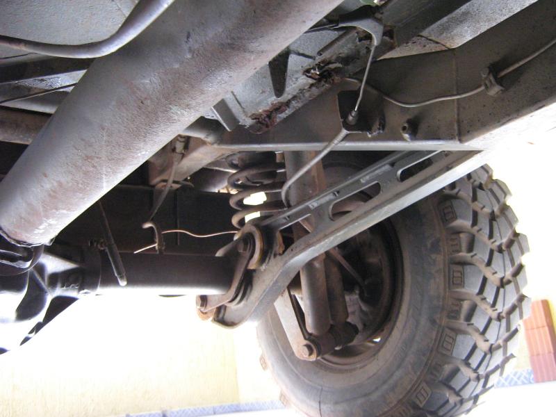

    Nas fotos seguintes, o sistema de 'duplo amortecimento': o ex-proprietário colocou 1 amortecedor a mais em cada roda traseira pra tornar a suspensão mais firme. Seria bom tirar um deles? Mesmo nunca tendo andado em outro Engesa, uma das coisas que mais me agradaram era o fato de ter suspensão helicoidal indepentende nas 4 rodas, não fazendo dele um carro muito duro. Se puder tirar, tiro o de dentro ou de fora?
    Engesa - O sonho do primeiro carro.-img_6074.jpg Engesa - O sonho do primeiro carro.-img_6075.jpg

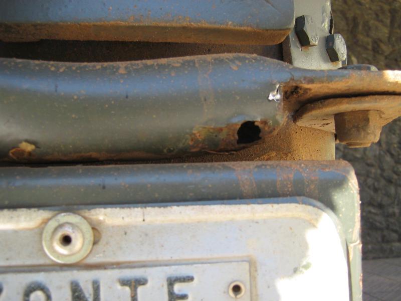

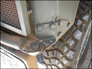

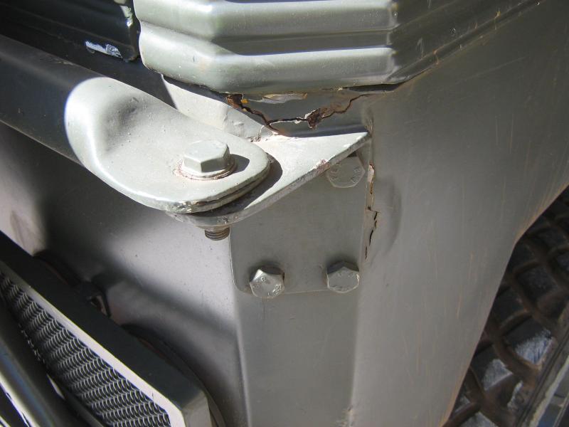

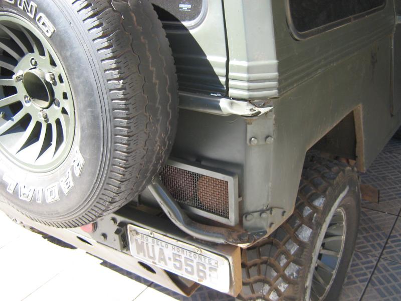

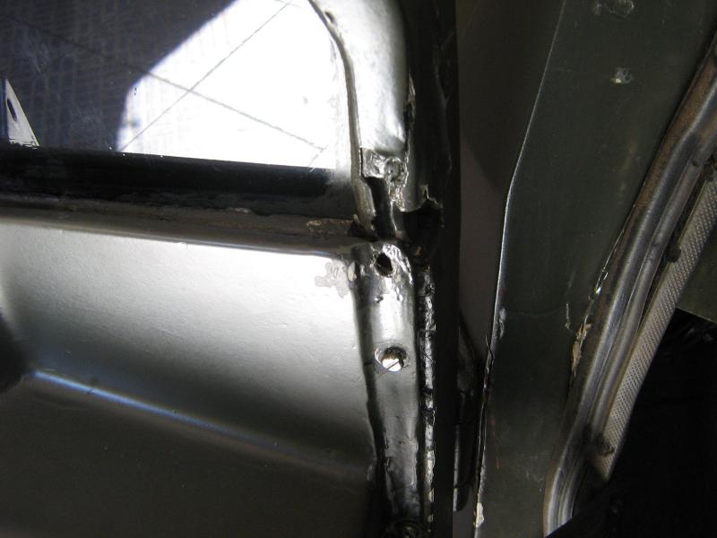

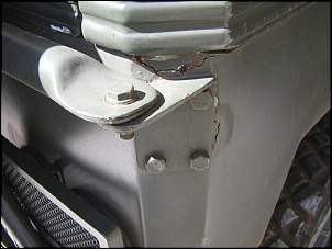

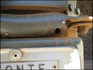

    Uma vez li no fórum uma discussão sobre fazer um reforço, incluindo um suporte na tampa para evitar que o suporte do estepe com o tempo cedesse à força da gravidade. Notem nas fotos como está a carroceria devido ao peso da roda e do pneu. Isso tem conserto? De ambos os lados da tampa a lataria está cedendo, podem ver tanto pela abertura da tampa em relação à lateral quanto as rachaduras na parte de baixo. Muito antigamente meu pai tinha uma D10 e na parte de trás da carroceria, colocou uma corrente soldada ligando as 2 extremidades. Nunca soube o porque daquilo. Mas agora começo a suspeitar... Seria o caso colocar também em uma muito próxima reforma?
    Engesa - O sonho do primeiro carro.-img_6078.jpg Engesa - O sonho do primeiro carro.-img_6079.jpg Engesa - O sonho do primeiro carro.-img_6080.jpg Engesa - O sonho do primeiro carro.-img_6082.jpg Engesa - O sonho do primeiro carro.-img_6085.jpg

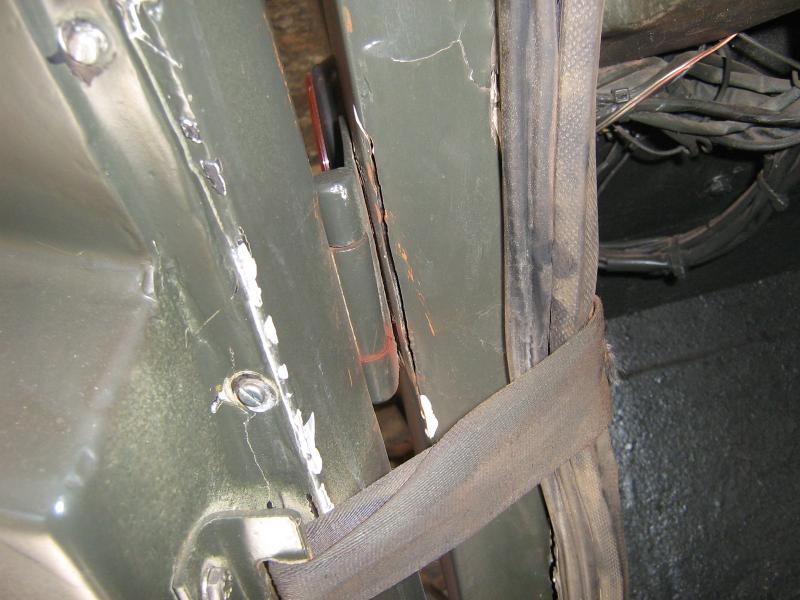

    Nas fotos abaixo, acabamento das portas. Em uma reforma, posso modificar o sistema de aberturas? É utilizado uma fita de cinto de segurança que, quando abre tudo, fica forçando a fibra, causando essas rachaduras.
    Engesa - O sonho do primeiro carro.-img_6088.jpg Engesa - O sonho do primeiro carro.-img_6097.jpg

    Opa Rodrigao... o suporte do estepe nao tem um calco fixado na dobradiça do lado direito nao? o meu tem... inclusive é regulavel, pode mudar de acordo com o pneu, entao o pneu esta calçado na parte de baixo evitando que force. entretanto ja vi alguns engesas com suportes mais elaborados, inclusive um que tinha uma sapata calcando o pneu embaixo... ficou bom, mas nada estetico. o meu nao tem este problema e sustenta um pneu 33 12.5 r 15 mais a roda e vai bem.
    nao sei se percebeu mas esta com problema de cupins do ferro... estao ruendo seu suporte, e a unica solucao ai.. ao meu ver é troca da peca... pois ja perfurou etc...
    na lateral... tem de ver tambem pois esta bem enferrujada. (na fixacao do suporte do estepe), portanto-se faz necessario tambem reforma de funilaria como vc vem planejando.
    Quanto a questao toda, eu optaria por solucoes praticas, pois quanto maior a complexidade do projeto maior o custo e se realmente havera beneficio, nao sei, pode ser q tenha e q seja muito bom, mas tudo vai do tamanho do bolso. no meu procurei algo simples de se fazer e funcionou muito bem. talvez a longo prazo tenha de mudar algo... vou verificar e te explico melhor, postando fotos.
    Me parece q a lataria do seu jipe esta cedendo para um lado. digo o lado esquerto, tanto q a tampa traseira nao se encaixa mais.
    Agora pergunto para quem entende, sera q foi a capota q o fez???? Para alinha a capota houve um deslocamento da lataria no ponto mais fragio, ou seja a tampa que nao faz conexao com uma lateral e a outra????
    Agora te digo, isso com certeza tem um fator responsavel pelas batecoes de lata.
    Do suporte do cambio, sim o certo é ser parafusado, pois se precisa retirar, etc... mas... nao sei se compreendi a foto, vou analizar melhor, mas, me parece q o suporte do seu cambio vem de cima????? fixa em cima do cambio???? o meu ja é por baixo. logo... tambem é parafusado, se soldasse o cambio nao sairia.... se for o caso de vir de cima... ser soldado nao influencia na movimentacao do cambio? caso nao...
    Entretanto me parece ser um suporte para a T-case e nao para o cambio... que por sua vez é parafusada na travessa ... olhando, o unico problema seria praticidade em liberar o conjunto... ou nao.

    Suporte do câmbio: é legal que seja aparafusado, pois isso facilita a retirada do mesmo durante a manutenção, quando precisa descer o câmbio. O original é uma travessa com 4 furos ovalados que vai sobre as cantoneiras "L" soldadas no chassi ( uma de cada lado ). Pode reverter o serviço que fizeram sem problemas. Lembre de conferir o coxim de câmbio (17 reais, compra um novo).
    2 Amortecedores: isso está fácil. Basta vc soltar um deles e testar como o carro se comporta. Provavelmente foi colocado para diminuir as jogadas de lado que a traseira dá, aind mais em um carro mais longo. É questão de gosto e habito. Adoro entrar nas curvas e ver o povo com medo de tombar de lado, é só pegar a manha da suspensão. Em geral a chave de 1 polegada solta os amortecedores.

    quanto a idéia de "amarrar" a traseira, mais um palpite: Substitua ou alongue o tubo superior, de forma que o mesmo vá até o outro lado e deixe a trava na outra lateral, assim quando "fechar" o suporte de stepe você amarra a traseira toda. Tipo porteira de fazenda. Além de possibilitar a aplicação de suporte para galões de água ou combustível.
