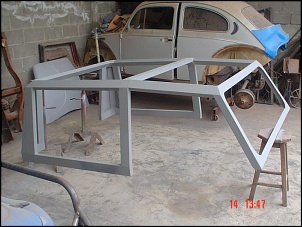

    No álbum Capotas de aço..., o que queria mostrar, mais não fui claro, é que em certas estruturas, a capota faz às vezes da gaiola, deixando o espaço interno livre.

    Kim, já viu aqueles que a 'gaiola' é externa? Mandam fazer ou compram pronto? E seria possível mandar fazer uma interna, segundo as linhas da coluna, teto e cantos traseiros?
  • #65
    entao, R Mendes, justamente o q o kim falou....
    Olha so, a minha gaiola é assim, ela segue as linhas de uma capota vamos dizer, so q é claro q uma capota de fibra nao serve pq ela foi dimensionada pra outra finalidade.
    Mas é possivel fazer, o conceito da gaiola é uma criacao sua, logico q tem de fazer do jeito q funciona e nao so do jeito q fica bonito.
    Estas gaiolas externas, particularmente eu nao gosto, ja vi em engesa e nivas.... no niva até q teve seu charme mas noa engesa achei meio grosseiro, na www.atlantida4x4.com.br tem uns projetos la, de gaiolas externas q eles fazem... é bem feito, tem quem goste, eu nao.
    Protege a lataria bem...
    nao substitui uma gaiola padrao no meu ver.
    Eu acho meio feio tambem ahahahhahaha meio JURASSIK PARK (sei la como escreve isso) ahahahha

    como vc sabe, sou um cyber-ogro e não sei colocar fotos aqui. Então quebra um galho pra mim e ajuda o nosso amigo, coloca a foto que mostra o meu engesa por cima, lá no Plinio, assim ele entende melhor esse lance da gaiola ser acoplada à capota de fibra.
    Posso garantir que ela funciona bem, pois capotei a viatura com 5 pessoas dentro e nada aconteceu, tanto que não tinha dado conta que parei de lado e tentei arrancar com o carro - rsrsrsrs o único dano que tive foi um vidro lateral riscado e uma funilaria leve no parabrisa.

    Segue as fotos de sua capota/gaiola!
    Agora, espero suas explicações à galera!
