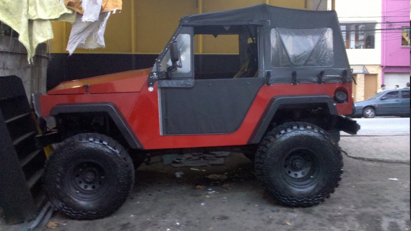

    Amortecedores Camper e Engesa - MB 1113 ou F4000 ?-2013-04-26_17-23-34_4.jpgColoquei os 1113 na traseira e ficou 10, só vou mudar as molas agora porque o engesão tá de nariz empinado...UI!!!
    Não acho que tenha amortecedor melhor que os 1113 para engesa não...

    Bom dia amigo , com estas molas/amortecedores , não uso calço nas molas .
    No detalhe , a frente do ENGESA ficou levemente mais alta exatamente igual ao do FREDÃO na foto acima e não achei bonito assim , esta semana cortei um elo da mola dianteira e ficou com o visual melhor , ficou nivelado a fente com a traseira .
    As molas dianteiras tem 11 elos e a traeira 9 elos .
    Se fosse mandar fazer de novo na MOLAS SRC com Inacio faria as dianteiras com 11 elos e 38cm e fio 16mm e as traseiras com 9 elos e 49cm e fio 16mm . Aí a frente ficaria levemente mais baixa o que acho normal e bonito .
