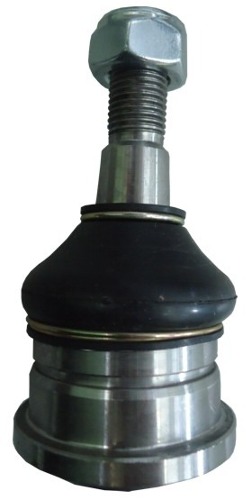

    Oi Eduardo tudo beleza....terminamos a suspensão do Mamute Vermelho.....refiz todas as buchas da suspensão e troquei por PU vermelho...até das bieletas, e barras estabilizadoras fiz de PU...ficou mais firme e até um pouco mais alto do solo. Tinha uma folga também na roda direita, e era folga no pino do rolamento ali do munhão, retirei levei no torneiro pra encher e ficou muito bom!
    Meu braço pitman estava também com uma folga grande no pivôAmortecedores Camper e Engesa - MB 1113 ou F4000 ?-pivo-superior-da-suspenso-toyota-hilux-sw4-de-1995-2004-14532-mlb215809264_6339-o.jpg, retirei o braço Pitman que é cortado e é emendado mais curto e no ângulo correto para com a barra de direção. Neste caso ao invés de cortar novamente o Pitman pra emendar uma cabeça do pivô boa, fiz o seguinte: (Fica dica) Peguei um pivô da hilux "segue a foto", e torneei um pouco o corpo dele para não ter que tirar da peça do meu braço pitman, e em seguida coloquei este pivo no lugar do meu pivo desgastado antigo. Este pivo novo já tinha um espaço para por uma trava por baixo, e só tive que rebaixar alguns milímetros do pitman para não enfraquecer. feito a prensagem do novo pivo dentro do antigo braço, ainda fizemos uns quatro pontos de solda por cima na cabeça do pivo para garantir a fixação. Modelo do Pivo: Pivo Superior Da Suspensão - Toyota Hilux Sw4 De 1995 A 2004
    em seguida levei para o alinhamento...estava com a cambagem perfeita e tudo mais...lá fui alertado que o Caster, ou seja o alinhamento do eixo dianteiro em relação ao todo do carro corroceria etc...estava um pouco fora, deslocado no lado esuquerdo um pouco para trás, o que faria o carro puxar um pouco sempre para esquerda. Desta forma saimos para dar uma volta e realmente ele puxou para esquerda, só que muito pouco e ainda está com os pneus desgastados da configuração anterior a troca das buchas e melhoras gerais...mas melhorou muito mesmo, e até conseguí em uma avenida atingir 90km hora sem problemas. Fui indicado a levar opcionalmente a uma empresa que tenos aqui em Poços de Caldas que alinha chassi etc..chamada EXATA. Eles colocam seu carro dentro de um galpão fechado, e vc não pode nem olhar o serviço que é meio secreto, mas que resolve este problema do Caster fora ....hehehe. este ainda não vou fazer, só mais pra frente agora!
    Acabei trocando os amortecedores dianteiros também, porque na hora de desmontar os braços tirantes pra levar pra fazer as buchas...eu deixei o eixo se deslocar muito e entortei as hastes do amortecedor que ficou sem ação, e de toda forma já estavam melejando óleo. Os quatro amortecedores do meu Engesa são da Silverado de ano 97 a 2002 modelo COFAP-L12109.
