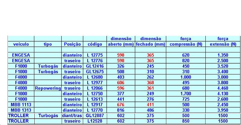

    Consegui as informações sobre o amortecedor do Troller. Depois de varias ligações para o SAc DA COFAP.
    Inclui na lista original estas infos e estou colocando em anexo.
    Valeu

    Caraca, Anbeluzuk!
    O amortecedor dianteiro Turbogas do Troler, dá quase certinho na dianteira do Engesão. Se for com olhal e bucha, e não com parafuso na fixação, é uma opção bastante boa. Bela pesquisa.

    Cara, não foi muito facil conseguir estas infos.
    Tanto o dianteiro quanto o traseiro do Troller é fixado com olhais e buchas. O que tenho observado é que o olhal parece maior que os dos outros amortecedores, tanto em diametro quanto em largura

    Dando uma reavivada neste tópico, pregunto a você Kim, as buchas doas amortecedores do 1113 deram certinho nos parafusos de suporte do seu Engesa?

    Opa Cilon!
    São prugue endi prei!!! (p&p)
    A única diferença externa para os do engesa, são o tamanho quando aberto e fechado, sendo levemente menor quando comprimido e um puco maior quando aberto. (não sei como, mais só sei que é assim)
    Do mais, é só colocar!

    Agradecimentos: 10
    CILON
    Eu tb coloquei os amortecedores do 1113 no meu e recomendo tb ficou muito bom , segurou bem mais o ENGESA nas curvas e na reta mesmo ele balança menos , foi como o KIM relatou , é tirar um e colocar o outro , na ocasião estive com os dois na mão e comparei , o do 1113 tem medidas um pouco diferente como o KIM relatou e confirmei , ele fechado ficou praticamente do mesmo comprimento do ENGESA e qdo aberto é um pouco maior , que não trará nenhum problema , pelo contrário , é até melhor pois a suspensão pode até abrir mais .

    Alguém sabe falar quanto é esse um pouco maior???? pois coloquei molas grande na minha camper e tenho que trocar os amortecedores... além disso estou colocando as molas maiores no engesa também.
    Aproveitando as informações técnicas, fui atras dos amortecedore e descobri que tem uns 4 códigos diferentes para o MB1113, quem sabe as diferenças ou qual deles tem a aplicação melhor par nossas viaturas???

    Essa tabela puxei daqui do Forum um tempo atras , ve se serve ...

    Edu,
    valeu pela tabela, mas agora surgiu outra dúvida: Têm mais de um código de amortecedor para o MB 1113 dianteiro??? Pois achei dois códigos diferentes do memso fabricante. Gostei do tamanho do MB 1313, mas esse paerece ser mais "mole" que o 1113... ajuda esse motal cheio de dúvidas...
