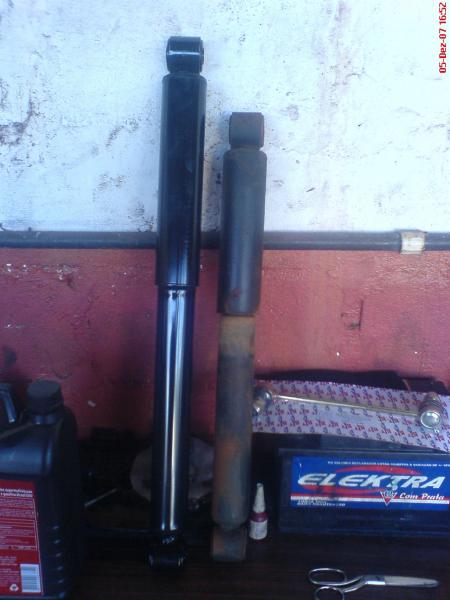

    meus 33 so me dao trabalho na chuva, meu deus.... eu nao corro nem!
    agora se tratando de amortecedores, estou usando os do 1113, e estou bem satisfeito, agora, a diferenca de tamanho dele para o original, nao eh tao grande, mas tambem nao eh pequena nao, Xara, da uma olhada no frota la no Enzeza.... tem uma foto la... eh gritante a diferenca...
    alias, vou ver se consigo postar uma foto aqui.
    mas ele ficou mais esperto... to gostando muito dos amortecedores, ficou bem firme, e facil de trocar, baratos ....
    otimas dicas do GURU KIM"!
    opa, achei a foto
    Miniaturas de Anexos Miniaturas de Anexos Amortecedores Camper e Engesa - MB 1113 ou F4000 ?-dsc00164.jpg

    Qdo coloquei no meu , estive com os dois na mão tb , o do 1113 é bem maior qdo abertos , o que não tem problema algum , e qdo fechado a diferença é bem pequena .
    Já estou com os 4 do 1113 ha mais de 2 anos , muito bons .

    poxa, Xara, eu estou com os meus tambem, os 4.... mesmo com as buchas da panhard moidas, meu jipe ainda ta firme.... os amortecedores me parece ter sido feito para ele kkkkkk.

    Com estas molas mais altas e estes amortecedores do 1113 , vai dar tudo certo , acho que foi feito para nossos ENGESAS , os amortecedores do 1113 são +- 6 cm maiores do que os originais qdo abertos , então , tudo bem .
    As molas tem 43cm as dianteiras e 48cm as traseiras , qdo colocadas , elas arreiam e não devem subir mais do que 6 cm não , logo reconfirmando que dará tudo certo .
