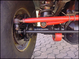

    EIXO DIANTEIRO
    PESSOAL, DEPOIS DE QUEBRAR 3 PONTAS DE EIXO NO VERÃO, CANSEI. ACABO DE COLOCAR UM DANA 44 COM BLOQUEIO DE DIFERENCIAL 75%. TESTEI NESTE FINAL DE SEMANA E ME SURPREENDI COM A MELHORA DE DESEMPENHO.
    RECOMENDO.
    CONFIRAM COMO FICOU.
    UM ABRAÇO
    LUCIANO STRELOW
    Miniaturas de Anexos Miniaturas de Anexos eixo dianteiro do Engesa-meuengesa_006_165.jpg

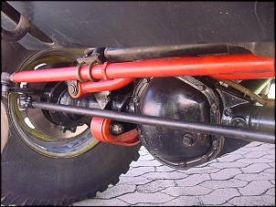

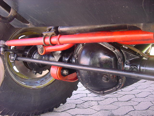

    MAIS FOTOS
    Miniaturas de Anexos Miniaturas de Anexos eixo dianteiro do Engesa-meuengesa_001_175.jpg
