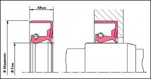

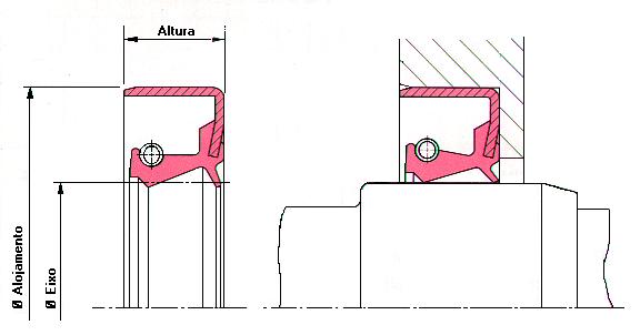

    Retentores duplos :
    http://www.cbvseal.com.br/buscamarca...ca=374&secao=2
    ja tinha colocado uma das fotos no site ...
    O Donatti 4x4 deve providenciar esse material por aí , eles tem muita coisa ...
    []s...
    Miniaturas de Anexos Miniaturas de Anexos eixo dianteiro do Engesa-retentor_200.jpg
    eixo dianteiro do Engesa Imagens Anexas eixo dianteiro do Engesa-pro-retentor_r2_875.jpg
