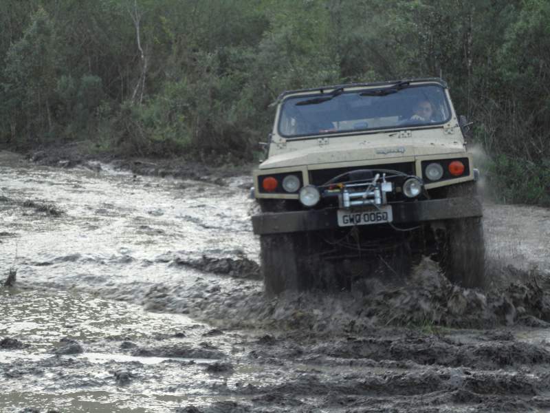

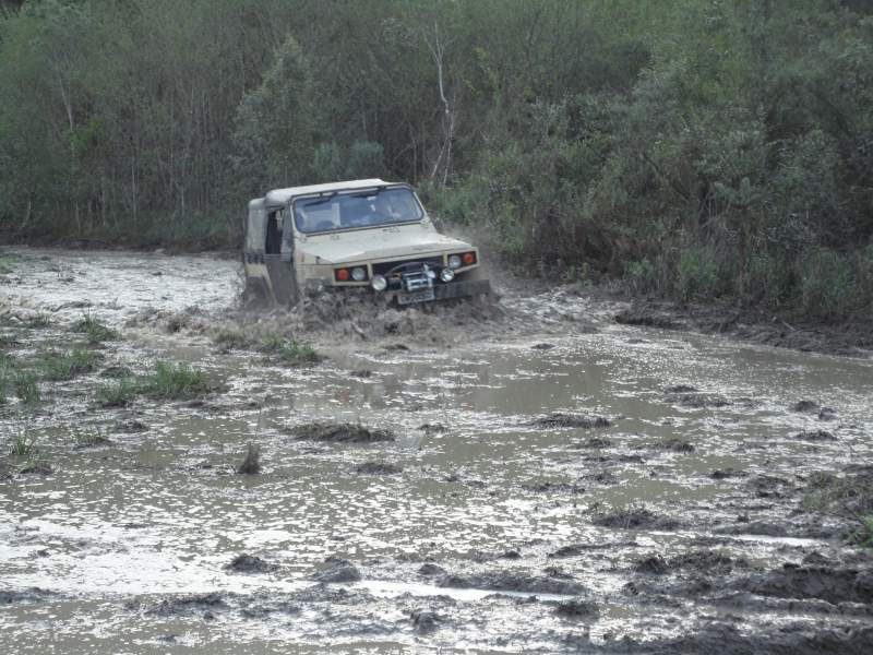

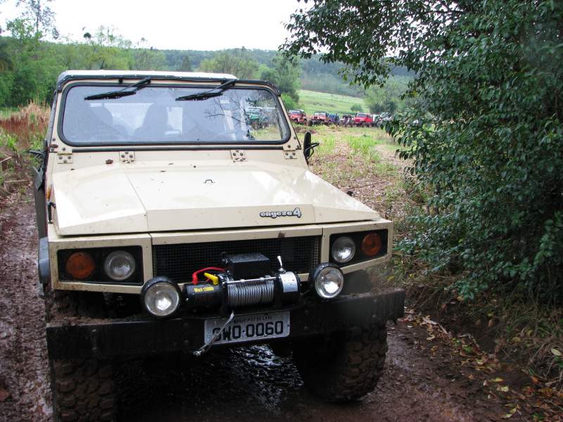

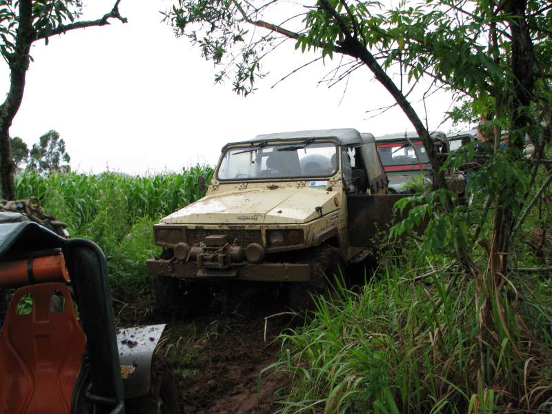

    7 Anexo(s)
    ... umas fotos:
    Anexo 383014Anexo 383015Anexo 383016Anexo 383017Anexo 383018Anexo 383019Anexo 383020

    É amigo esse carro é um cavalo de forte, parabéns ! O meu veio da retifica, fiz um revisão no carburador, e hoje coloquei na estrada para ver como se comporta, então a 70 e 80 tava bem, quando chamei no pé entre 90 e 100 o ponteiro da temperatura subiu, então tive que maneirar, o mecânico deu outra ajustada disse que o ponto tava adiantado e amanhã coloco na estrada novamente pra ver como ele se comporta, se ficar melhorzinho viajo com ele de outra forma vou de CJ pois esse tá afiadinho. Admito que tô inseguro com o engesa, achei que fazendo o motor 100% estaria com o carro confiável, mas tô inseguro, pois deixou a desejar no dia de hoje, mas vou ver como fica.
