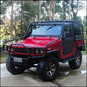

    chegou meu primeiro engesa, e agora??!!-dsc08849.jpgchegou meu primeiro engesa, e agora??!!-jeep-engesa-ee-12.jpg
    Fala galera, sou novo por aqui..e a pouco tempo que estou com o meu " RUFFUS LENHADOR" Engesa FASE - curtindo de mais ele, já planejando na medida do possível umas expediçôes...Abraço a todos!
