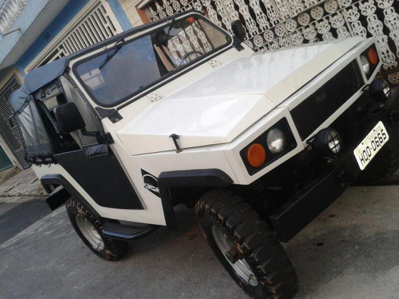

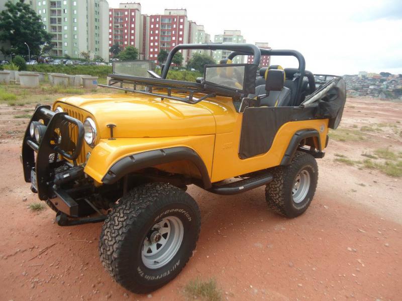

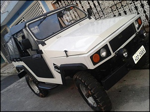

    Valmir, no mês passado também tive a felicidade de adquirir um engesa 87 fase I, na cor branca, o meu está idêntico ao seu, veio original com pequenas alterações, milhas, tow bar e bancos suporte de estepe e galão está com motor opala 4cc a gasolina, porém não estava bom, então fiz a retífica em tudo, agora está amaciando, estou contente com a aquisição pois nos últimos 8 anos estava empenhado em meu jipe CJ5 - 1958, depois que fiz tudo nele resolvi partir para outra aventura o engesa. Tô querendo fazer uma loucura com ele em dezembro, penso em sair daqui de São Paulo em direção ao Mato Grosso do Sul (Bonito), serão cerca de 3000 km, ida e volta, será que aguenta ? Tô afiando o motor e confiante no passeio. Segue fotos do menino e do jipe que está comigo a 8 anos. E parabéns pela aquisição.

    Olá Luciano,
    Bonitasso o seu engesa, parece novo. Parabens.
    No meu o motor tambem precisou uma retifica na parte de baixo. O motor 4cil de opala é fraquinho, pra viagem dá 80km/h, mais que isso fica beberao e esquenta. O meu injetei e turbinei, ficou o bicho, potencia dum 6cil mas com o peso do 4cil, mas uso só pra trilhas e passeios curtos.
    Antes de viajar, aconselho revisar os rolamentos, retentores, mancais, freios e trocar todos os oleos. Quanto a mecânica vai aquentar tranquilo e se tiver alguma quebra, voce acha as peças em qualquer loja, pois é quase tudo da gm opala, c20, d20, etc. Eu até acho que é mais facil encontrar peças pro engesa do que pra cj.

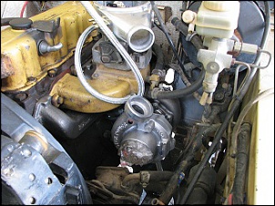

    Segue fotos da turbina.
    Inicialmente era 0.42 fria / .63 quente, só que enchia muito tarde, lá pelos 3000rpm, entao troquei a quente por .48 e melhorou absurdamente o torque em baixa.
    Deu um trabalho danado pra instalar, no inicio achei que nao caberia, mas cortamos um pouco da lata naquele canto nos pedais e refizemos o suporte do alternador pra ficar uns 10cm mais alto, escape de 2"1/2, reajuste na injeçao e acerto da pressao da turbina. unico detalhe esta sendo o aquecimento do cofre por causa da turbina, mas já estou providenciando uma termotape pra revestir tudo.
    chegou meu primeiro engesa, e agora??!!-turbina1.jpgchegou meu primeiro engesa, e agora??!!-turbina2.jpg
