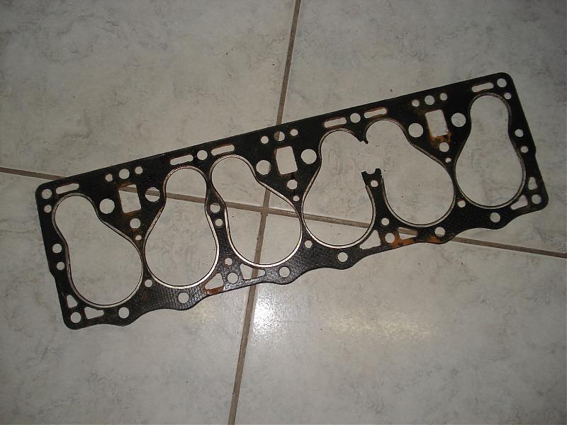

    Realmente era a junta que tinha queimado. OPS, quimada não...ela simplismente rompeu.
    Com a junta nova na mão, trocamos na mesma hora. Conferimos se o cabeçote não tinha empenado, mas tava tudo em ordem. O meca me disse que meu BF tá muito enxuto, pois as camisas num tem 1 arranhado, e nenhum dos pistões apresentam folga. Com isso, acho que vou deixar meu Gm 4.4 pra daqui uns 2 anos...
    Brincadeirinha!!!
    Agora falando sério, o serviço até que foi rápido. Com 3 horas fizemos tudo. Agora o Jeep tá com um barulho encantador (um reloginho na marcha lenta), muita força....tá nos trinks!
    Agora vem a pergunta: Por que a junta foi pro saco??
    Acontece que a alguns meses atras alguma coisa tava me dizendo que o motor tava trabalhando com excesso de temperatura....mas nunca levei isso a sério....ou seja, levei ferro agora.
    Seguindo a dica do meu mecânico, na segunda feira a noite vou tirar o radiador do carro e levá-lo para dar um trato nele, pois eu e o meca percebemos que ele está muito sujo...se nao me engano, o cara vai "varetar" o radiador...é isso mesmo?
    Ah, detalhe: Como tivemos que tirar o cabeçote, aproveitei e coloquei a junta de amianto na pata do bura. Agora é só observar quando ele esquentar mais..mas esse teste eu vou deixar pra depois que o serviço do radiador estiver concluído.

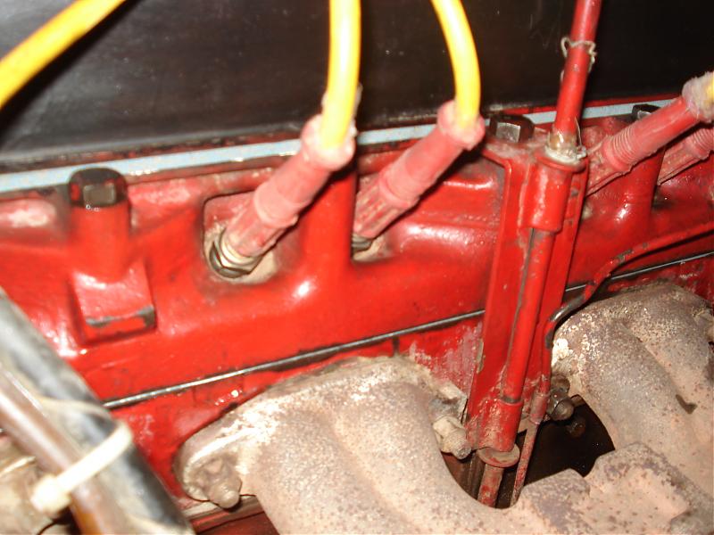

    Seguem algumas fotos:
    Motor com a junta antiga;
    Motor sem a junta;
    Estado da junta antiga!! Ela rompeu entre o 4 e o 5 cilindro;
    Vista do motor;
    Cabeçote;

    Últimas fotos:
    Magnum já em casa;
    Motor após o serviço;
    Zoom na junta;
    Junta de amianto. Como disse em outro tópico, deixei uma extensão da junta debaixo da cuba, para amenizar a temperatura do mesmo.
    Outra foto da junta velha.
    Abraços!!
    Miniaturas de Anexos Miniaturas de Anexos BF-161 do "Magnum": Acho que agora ele chegou ao fim...-dsc05471.jpg   BF-161 do "Magnum": Acho que agora ele chegou ao fim...-dsc05472.jpg   BF-161 do "Magnum": Acho que agora ele chegou ao fim...-dsc05473.jpg   BF-161 do "Magnum": Acho que agora ele chegou ao fim...-dsc05476.jpg   BF-161 do "Magnum": Acho que agora ele chegou ao fim...-dsc05479.jpg
