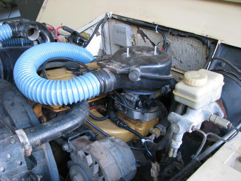

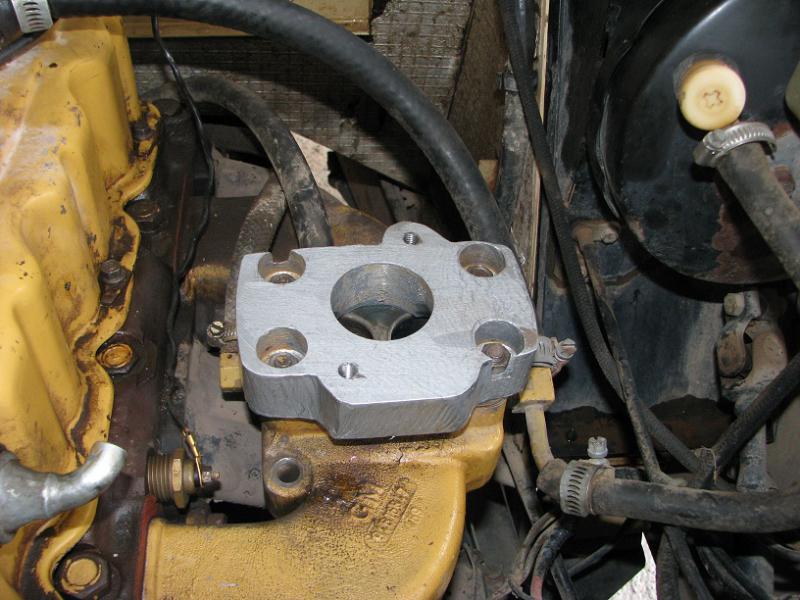

    Fiz mais uma adaptacao no bicho, coloquei uma injecao eletronica monoponto e um escape dimensionado 4x1. Deu uma diferença muito grande e que valeu apena, novamente nao precisei danificar/mudar a estrutura original. A tbi é do monza 2.0 alcool e o modulo é da hardware car. Custo aproximado em peças R$1.500,00, serviço eu mesmo fiz, muito facil de adaptar.

    Para trilhas a injeçao eletronica faz uma diferença danada, terminam os problemas de afogamento, falta em subidas/descidas, engasgamentos e entupimento, alem disso a resposta do acelerador é imediata, pois nao depende mais do motor sugar o combustivel e tem-se uma flexibilidade muito grande para ajustes de ponto de ignicao/injeçao conforme giro e carga do motor.
    Eu até acho que deveria ser mais barato, visto que só o modulo deu 960,00. O resto das peças consegui usadas e a instalacao eu mesmo fiz, mas chegaram e me pedir 4mil num kit injeçao instalado.

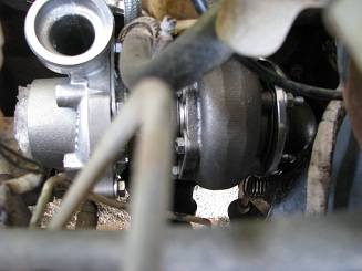

    Segue fotos da turbina.
    Inicialmente era 0.42 fria / .63 quente, só que enchia muito tarde, lá pelos 3000rpm, entao troquei a quente por .48 e melhorou absurdamente o torque em baixa.
    Deu um trabalho danado pra instalar, no inicio achei que nao caberia, mas cortamos um pouco da lata naquele canto nos pedais e refizemos o suporte do alternador pra ficar uns 10cm mais alto, escape de 2"1/2, reajuste na injeçao e acerto da pressao da turbina. unico detalhe esta sendo o aquecimento do cofre por causa da turbina, mas já estou providenciando uma termotape pra revestir tudo.
