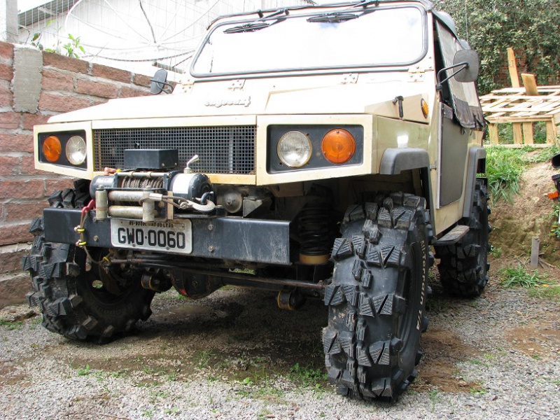

    Já está em andamento um "upgradezinho" no meu engesa:
    1. sai motor gm151 turbo/injetado e entra o gm 4.1i do omega.
    2. sai a dh de opala e entra a de s10.
    3. troca do radiador original pelo do omega 4.1
    4. sai tcase original e entra a do jpx.
    5. lift da carroceria com coxim de motor opala + borrachas = 8cm
    6. troca dos pneus 265/75/16 por maxxis creepy 35/12,5/15(só depois de tudo acima acertado).
    primeiras fotos:
    Anexo 395902Anexo 395903Anexo 395904 Anexo 395905Anexo 395906

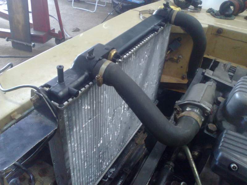

  • 22/02/2013, 22:05
    valmirzuge
    6 Anexo(s)

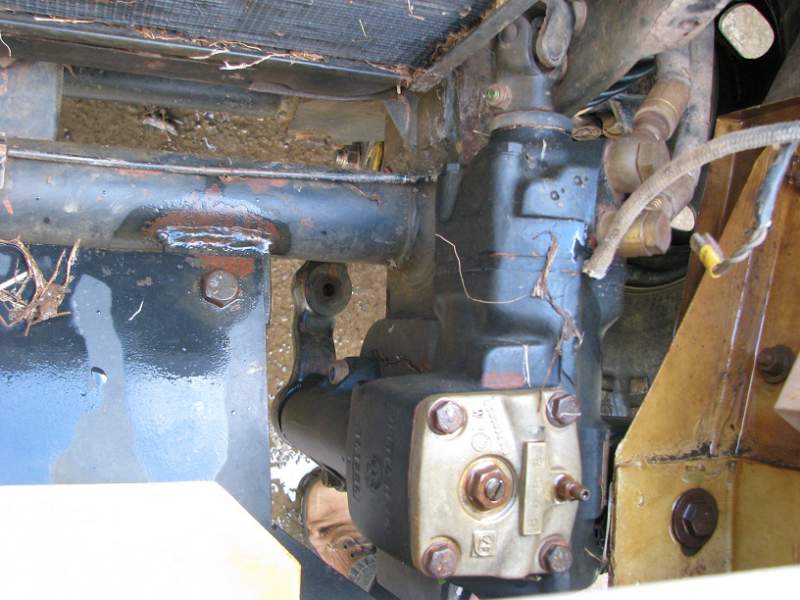

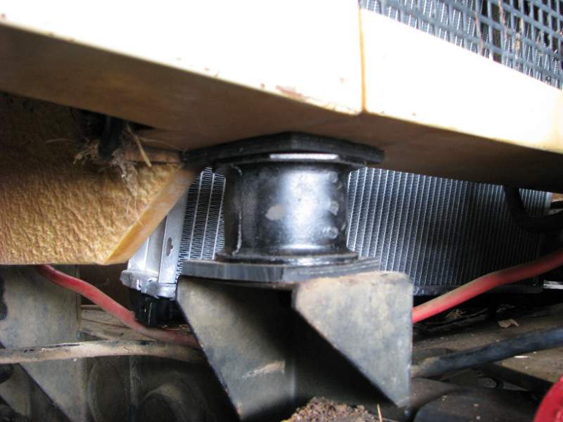

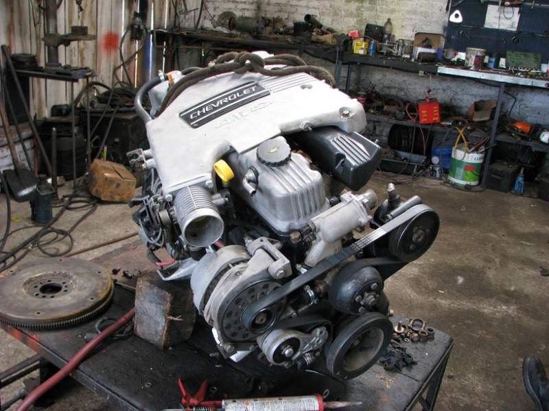

    Radiador de marea turbo, segundo o especialista em radiadores, ele dá conta do motor 4.1. O bom é que nao precisei mexer na caixa de direçao, coube certinho.
    Motorzao já está no cofre.
    Detalhe da flange, feita pelo mecanico, ficou rustica e nao muito bonito, mas bem reforçado, pelo menos 4 parafusos a mais do que na capa seca original, apenas nao consegui tirar fotos do volante de omega aumentado em 1,5cm, assim deu pra instalar a embreagem original de c-20.
    Calços da carroceria tambem colocados, usei coxim de motor chevete/opala mais duas borrachas, deu 7cm no total.
    Mangueiras, filtro de ar, direçao, tudo no lugar. Segunda-feira instalo a eletrica é o bicho vai ter que bufar!!
    Anexo 396538Anexo 396539Anexo 396540Anexo 396541Anexo 396542Anexo 396543

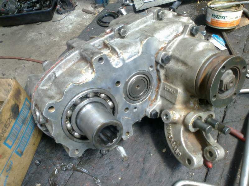

  • 02/03/2013, 22:13
    valmirzuge
    3 Anexo(s)

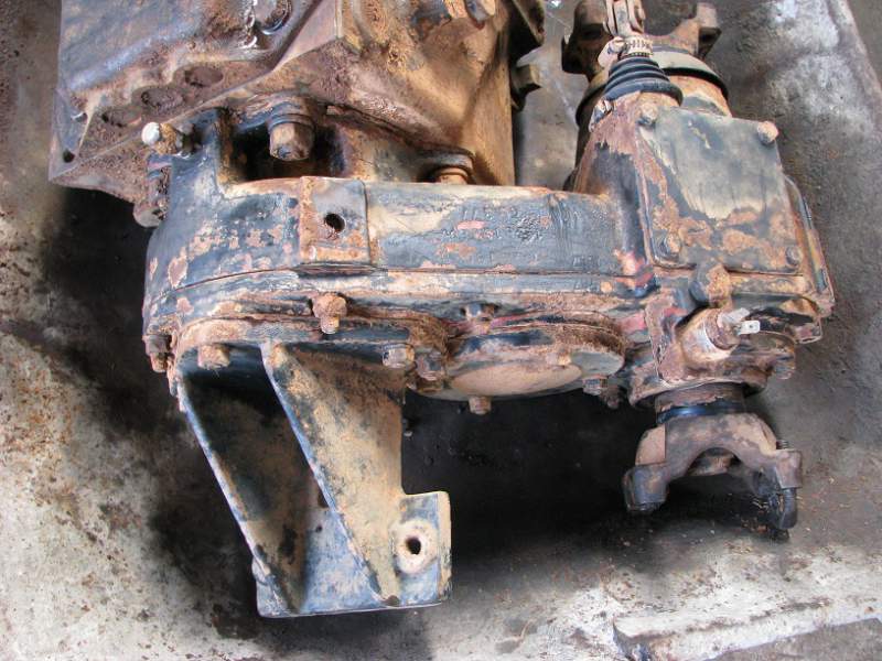

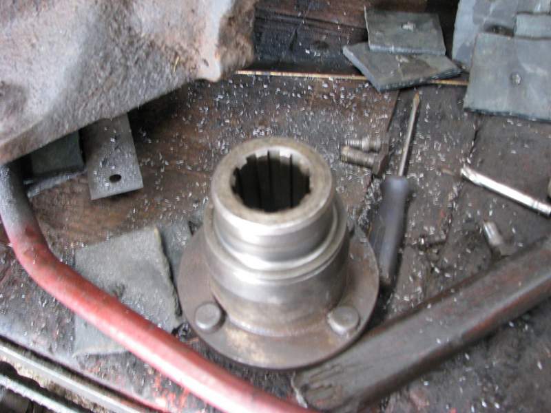

    Tcase jpx já com luva cortada e adaptado a estria do 240v. Agora falta resolver a questao da porca do entalhado.
    Anexo 398231Anexo 398232Anexo 398233

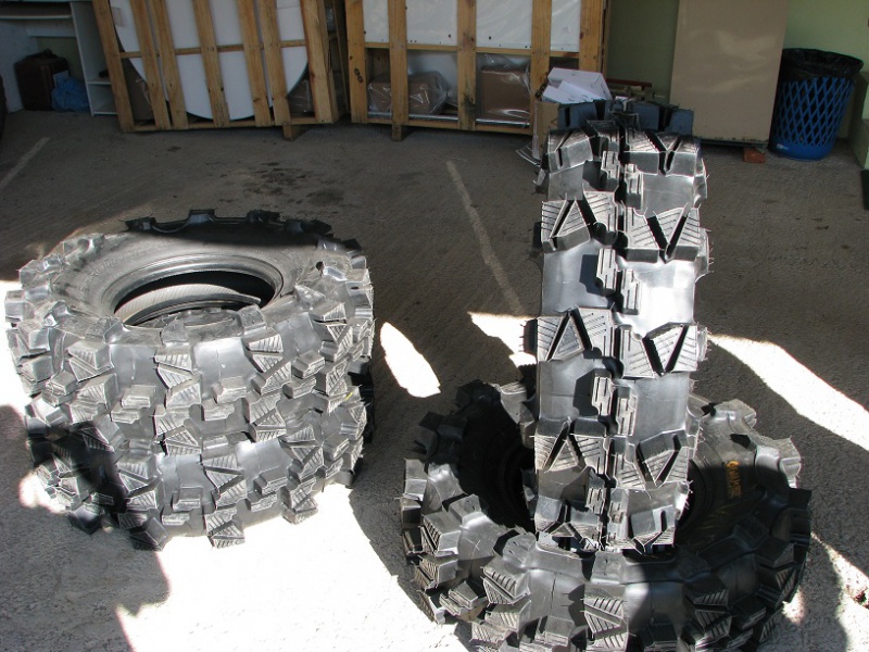

  • 29/07/2013, 07:58
    valmirzuge
    2 Anexo(s)
    Segue,
    Anexo 423613Anexo 423614
