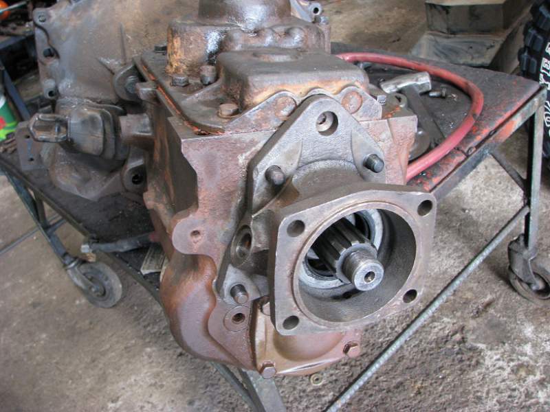

    Já está em andamento um "upgradezinho" no meu engesa:
    1. sai motor gm151 turbo/injetado e entra o gm 4.1i do omega.
    2. sai a dh de opala e entra a de s10.
    3. troca do radiador original pelo do omega 4.1
    4. sai tcase original e entra a do jpx.
    5. lift da carroceria com coxim de motor opala + borrachas = 8cm
    6. troca dos pneus 265/75/16 por maxxis creepy 35/12,5/15(só depois de tudo acima acertado).
    primeiras fotos:
    chegou meu primeiro engesa, e agora??!!-cambio.jpgchegou meu primeiro engesa, e agora??!!-motor151.jpgchegou meu primeiro engesa, e agora??!!-motor4100.jpg chegou meu primeiro engesa, e agora??!!-motor41.jpgchegou meu primeiro engesa, e agora??!!-setoropala.jpg

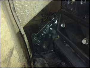

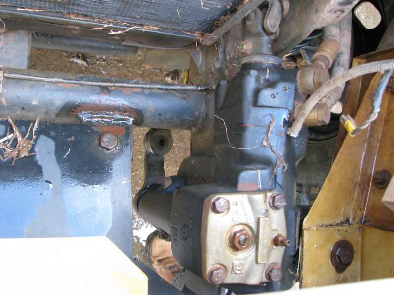

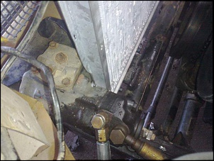

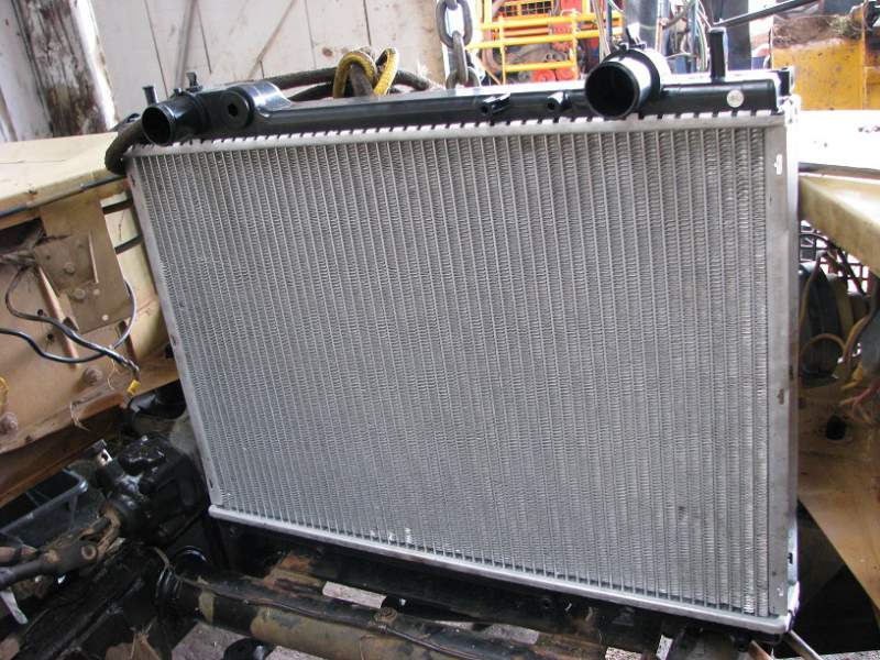

    Radiador de marea turbo, segundo o especialista em radiadores, ele dá conta do motor 4.1. O bom é que nao precisei mexer na caixa de direçao, coube certinho.
    Motorzao já está no cofre.
    Detalhe da flange, feita pelo mecanico, ficou rustica e nao muito bonito, mas bem reforçado, pelo menos 4 parafusos a mais do que na capa seca original, apenas nao consegui tirar fotos do volante de omega aumentado em 1,5cm, assim deu pra instalar a embreagem original de c-20.
    Calços da carroceria tambem colocados, usei coxim de motor chevete/opala mais duas borrachas, deu 7cm no total.
    Mangueiras, filtro de ar, direçao, tudo no lugar. Segunda-feira instalo a eletrica é o bicho vai ter que bufar!!
    chegou meu primeiro engesa, e agora??!!-radiador.jpgchegou meu primeiro engesa, e agora??!!-capaseca.jpgchegou meu primeiro engesa, e agora??!!-motor3.jpgchegou meu primeiro engesa, e agora??!!-radiador2.jpgchegou meu primeiro engesa, e agora??!!-setor-rad.jpgchegou meu primeiro engesa, e agora??!!-calcos.jpg

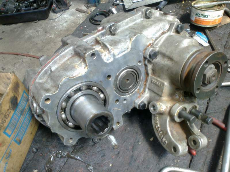

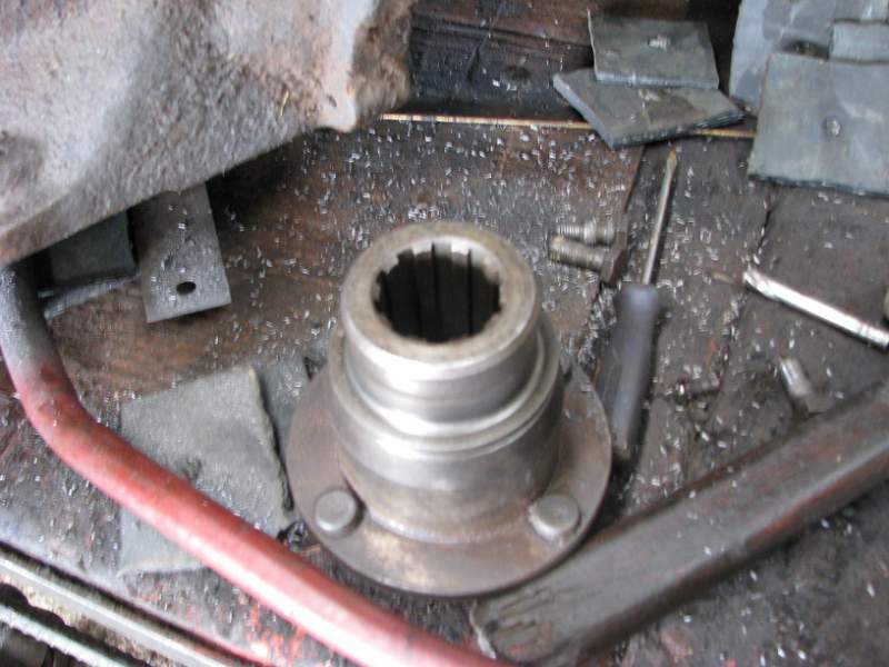

    Tcase jpx já com luva cortada e adaptado a estria do 240v. Agora falta resolver a questao da porca do entalhado.
    chegou meu primeiro engesa, e agora??!!-flange.jpgchegou meu primeiro engesa, e agora??!!-luva.jpgchegou meu primeiro engesa, e agora??!!-luva1.jpg

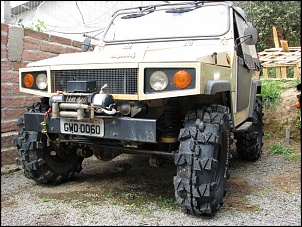

    Segue,
    chegou meu primeiro engesa, e agora??!!-pneu.jpgchegou meu primeiro engesa, e agora??!!-pneu2.jpg
  • #83
    Citação Postado originalmente por valmirzuge Ver Post
    Segue,
    Que coisa mais linda, parabéns...
