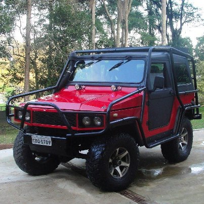

    2 Anexo(s)
    Anexo 382047Anexo 382048
    Fala galera, sou novo por aqui..e a pouco tempo que estou com o meu " RUFFUS LENHADOR" Engesa FASE - curtindo de mais ele, já planejando na medida do possível umas expediçôes...Abraço a todos!
