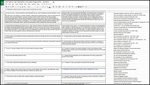

    Com intuito de ajudar a todos, junto com este post, estou postando uma lista, com todos os problemas encontrados e tudo que fiz para corrigir de forma mais detalhada, basta ampliar a imagem para ler...também tem nela, a lista de peças que substitui.
    Sobre minha impressão sobre o carro, sim eu adoro ele e não penso em trocar ele por nada, atende minha família muito bem e não incomoda em absolutamente nada, e hoje se alguém me perguntar se quero negociar minha Tracker, se prepare para oferecer de R$35.000,00 pra fora, por menos que isso, lhe respondo MUITO OBRIGADO, SEI O QUE TENHO NA MÃO.

    Abaixo a lista de solução de problemas e peças utilizadas:

    VICTORK, de muita ajuda toda essa informação, mas mesmo aumentando fica dificil de entender tudo poderia encaminhar para o meu email cca960@gmail.com
    Obrigado.

    Citação Postado originalmente por Carlos4x4 Ver Post
    Obrigado.
    Ja enviei para o seu email...Abraço!
