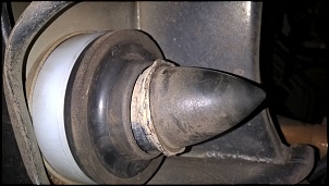

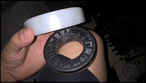

    Bacana mfdomingues. Por enquanto a barca está parada, fazendo detalhes pequenos, uma coisa e outra.
    Hoje, fui ao torneiro e pedi para fazer uma bucha de 25 mm fins levantar a traseira. Eu tive a impressão que a mola estava cansada, ai resolvi desmontar e checar o amortecedor, que ainda tem ação por incrivel que pareça, e tem pressão muito boa.
    Como ele estava chegando em fim de curso com muita facilidade e baixando a traseira mesmo com pouco peso, estudei as várias propostas. Mola do Opala foi a principal, até tinha umas, mas ela é mais larga em cima, o que me deixou incomodado pois náo ia assentar na base corretamente. Pensei nos calços que vendem na internet, de borracha, mas são caros, e eu precisava de algo rápido pois ja estava desmontado. Foi então, que tive a ideia das buchas de PU, vou tentar postar as fotos para se alguem precisar fazer ficar mais fácil. É só comprar um pedaço de PU cilindrico de 100 mm, e pedir pro torneiro fazer um furo de 54 mm, fica perfeito.
    GM Tracker.-wp_20160527_18_27_11_pro.jpgGM Tracker.-wp_20160527_18_29_19_pro.jpgGM Tracker.-wp_20160527_18_27_29_pro.jpg
    Montei apenas um lado, mas o resultado foi surpreendente pra mim, logo de cara vi uma grande diferença.
    To muito feliz com a viatura, embaixo dela está limpinho, não tem barro encrostado, não tem estrago algum, tudo orignal, todas as presilhas no lugar, fiquei muito satisfeito com o desempenho e o conforto do carro, realmente muito feliz, só tenho que resolver o problema da luz da injeção, voltando de Rio Preto, quando começou a chover ele acendeu a luz na estrada, a noite, me deu um gelo na barriga mas graças a Deus ele continuou firme e forte, ha tres dias com bateria desconectada, vou dar uma geral nos conectores eletricos do cofre e religar para ver se some.. Depois posto fotos dele com o up da suspensão traseira.
    Vou verificar assim que possivel o assunto do radiador, obrigado pelas dicas.
    Fabio

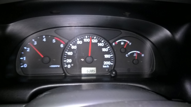

    Com relação ao assunto da temperatura, esta foto que tirei na estrada ilustra bem.
    Numa subida é fatal, ela rapidamente chega ai, e na descida e retas fica no meio, em descidas longas as vezes cai pouco abaixo do meio. As vezes penso que a VT possa estar travada em meio de curso... existe alguma que eu possa colocar no lugar da original? Na minha marea 2.0 eu usava a do escort, corcel etc... preciso primeiro aprender como tira-la de la, mas isso será um dos proximos passos...
    Abaixo do intercooler tem um lugar com várias mangueiras de água saindo, e junto, tem dois canos que estão sem nada, a de vocês tem estes canos a toa?
    Fabio

    Citação Postado originalmente por Fabiobiker Ver Post
    Fabio
    Fabio, essa solução com calços de PU eh muito utilizada nas SPTGs curtas que tem as mesmas dimensões do GV, na minha que eh a Gran a galera prefere tubos de aço sem costura, enfim, soluções ha várias. Se for fazer o lift de suspa completo cuidado para não exceder o limite máximo na frente e forçar as juntas Homocinéticss, nas Kias o máximo são 2,5 mais que isto com o tempo eh pedir para ter problemas, mas cada viatura tem sua particularidade, neh?
    Para achar a termostática imagino que deverá acompanhar a mangueira de saída do radiador que vai para o cabeçote, deve haver um "cotovelo" onde ela fica depositada, no meu caso eu usava do opala 6cc que abria em 75C em um único estágio, agora uso a original de 82C e 93C (2 eatagios) geralmente a maioria serve, basta verificar o diâmetro da carcaça.
    Tome cuidado com essa temperatura, se fosse em uma Kia SPTG onde o marcador original eh uma merda você estaria neste momento procurando um cabeçote, tanto que todos nos sempre instalamos medidores auxiliares (tenho um de mercúrio) o do painel quando chega neste nível já destruiu tudo embaixo do capo.
    PS: Qto as mangueiras "soltas" não posso opinar, meu motor eh o Mazda e não Peugeot, fico na divida.
    Abs e boa sorte

    Pois e amigo paulista mfdomongues obrigadissimo pelas dicas. Nao farei mais nenhuma adaptação na suspensão, fiz esta pois achei a mola traseira um pouco cansada e dando batente quando cheio.
    Gostei do resultado ficou bem discreta e funcional.
    Quanto a temperatura, se eu animar amanha retiro essa válvula termostática e levo numa alto peças pra ver se a do opala serve e essa mesmo ne? Voce sabe dizer o ano?

    Realmente algumas pessoas preferem a traseira mais alta, o Rodrigo do fórum das Honda CR-V também fez a mesma coisa, eu até comentei que era o projeto verão para a viatura dele "bunda na lua". Mas confesso que ficou legal eu até penso em fazer na minha um lift, se o fizer a traseira ficará ligeiramente mais alta.
    Quanto a válvula faça o seguinte, remova a sua e veja qual o estado do corpo e da própria válvula, veja a quantidade de ferrugem há no local, se for muita ferrugem (não sei como o antigo proprietário tratava o arrefecimento) verifique se a abertura da sua válvula está satisfatória (se não estiver não tem jeito tem que substituir) mas se houver abertura não a substitua ainda, vá limpando o sistema com trocas do líquido e água (sempre água desmineralizada), senão você corre o risco de colocar uma válvula novinha e ela travar pelo ferrugem.
    Quanto ao ano do opala, não tem especifico, vá até a auto peças e procure a válvula do opala a alcool, veja que no corpo dela estará grafado "75ºC", serve de outros também, leve a sua para comparação.
