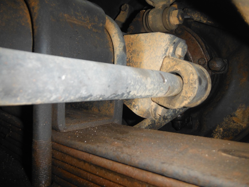

    Sim, Chico.
    A face onde é presa a bucha de borracha é inclinado. Não sei se dá pra ver legal na foto.

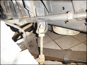

    Segue também a foto do suporte da bieleta preso no chassi.

    Blz Chico conforme o Hercilio falou e as fotos monstrão o suporte do eixo é inclinado para baixo....

    Hercilio as imagens são claríssimas, agora deu para entender perfeitamente a posição de cada peça. Não tem nenhum mistério.
    Muito obrigado e um abraço,
    chico
