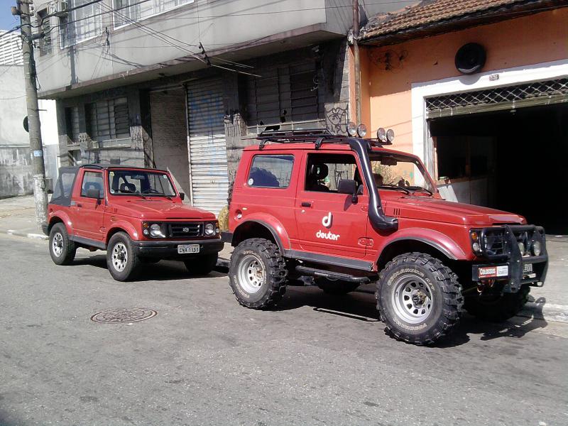

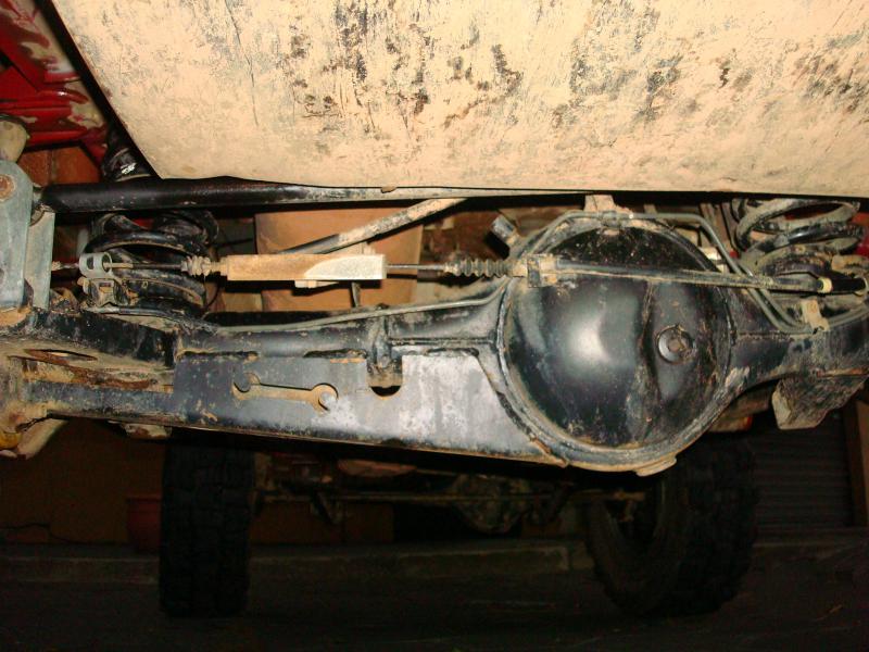

    Olá amigos,
    Vim fazer uma proposta p quem tem Samurai Helicoidal e quer levantar o bixo por pneus 31 sem gastar uma caminhão de $$$. Eu faço a base de troca já c mão de obra esses itens abaixo, o candidato me daria as peças originais e eu daria as peças preparadas, de volta eu quero uma moeda é claro ( R$ ??? a combinar).
    Caixa de redução por engrenagens com kit X-Crawler 5.0 (ñ quebra).
    Eixos revisados, rolamentos novos inclusive os da coroa e pião.
    Eixo traseiro com Axle Truss (peça q evita empeno do eixo) e suporte dos links refeitos acabando c a possibilidade de quebras. (by Fabil).
    Kit Hi Steerer p alinhamento da panhard dianteira e traseira com barra de direção e terminais novos (by RC 4x4).
    Ângulo de cáster corrigido nos munhões. (by Daniel Simon).
    4 Molas e 4 amortecedores.
    5 pneus novos Armadílho 2 com carcaça BF Mud 31 c letras brancas.
    5 Rodas Rodabras Daytona 30x7 off set -25

    aí Lucas, esses pneus ficaram de apavorar rapaz... Pagou quanto neles? Ficou pesado na cidade? Como tá pra manobrar? Sentiu muita diferença no consumo? Estou com AT Scorpion..... percebi que patinam DEMAIS no barro molhado.... Não mudarei tão cedo pois estou com outros planos agora mas ja gostaria de umas ideias.... To pra pegar tbm BF At na moleza, pela troca de umas peças de outro carro.... vao ficar guardados...
  • #535
    salve Dmd!
    Vai voltar pro original?
    Sobre o teu kit, ACHO que tem uma pessoa aqui no predio com interesse. Estavamos conversando sobre levantar o carro dele.... é um samurai 98. Peguei as fotos e copiei o texto. Falarei com ele. Alias, a foto 2 tá violenta.

    Marco,
    Vou vender o Samurai p comprar um carro de expedição, quero ir p o Chile, Peru, etc... Isso de voltar p original é uma forma de perder menos dinheiro, pois pagar no carro todo oq ele vale é difícil, a turma prefere carro original pensando q o carro é ruim por ser de trilha, mas na verdade meu carro é mais bem cuidado q muito carro original.
    Obrigado por fazer a ponte c seu amigo.
    DMD

    Amigo,
    O meu sistema é diferente do seu, pois mantem os links originais e o cáster é corrigido no eixo mantendo o fucinho na posição original. As engrenagens do meu é a 5.0 (caixa por engrenagem e ñ corrente), esse material só tem valor justo se eu fizer base de troca, se ñ só a caixa custaria 4k, pneus e rodas 2,6k, eixos c cáster corrigido e mais molas e amortecedeores....
    Então minha proposta é essa, fazer a base de troca e ñ vender peças nem comprar.
    Valeu pela intenção.
    Grande abraço!
