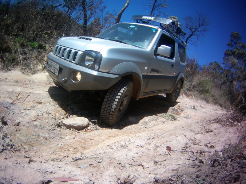

    Citação Postado originalmente por Nelson Foto Ver Post
    Fala rapaziada...............................
    na sexta-feira eu coloquei estes pneus 215/75 r15 e no sábado fui fazer uma trilha..........QUE DIFERENÇA!!!!!!!!!!!
    Antes eu estava rodando com os pneus originais, Dueller H/T 205/70/15
    Ficou outro carro!!!!!!!!!!
    Abraços, boa semana
    Anexo 432009
    Olá Nelson.
    Nem vou te perguntar se raspou os AllTerrain pois vc trocou o para-choque... Inclusive aonde comprou e quantas dilmas custou?
    Parabéns pelo carro!!! Ficou chique...rsrs
