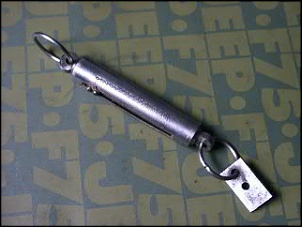

    Colocam-se vários calços no toquinho de cima do munhão, apertam-se os parafusos sentindo a folga do munhão.
    Na primeira tentativa, normalmente coloco uns calços a mais para propositalmente ter folga. Só então tiro de novo o toquinho de cima, tiro um calço, e tento dar o encosto no rolamento apertando os parafusos e testando com a balança. Pouco a pouco tiram-se as lâminas até que após apertarem-se os parafusos dos toquinhos, chegar de 8 a 15 lbs, (4 a 7 kg) a ponta do munhão.

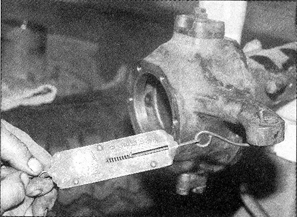

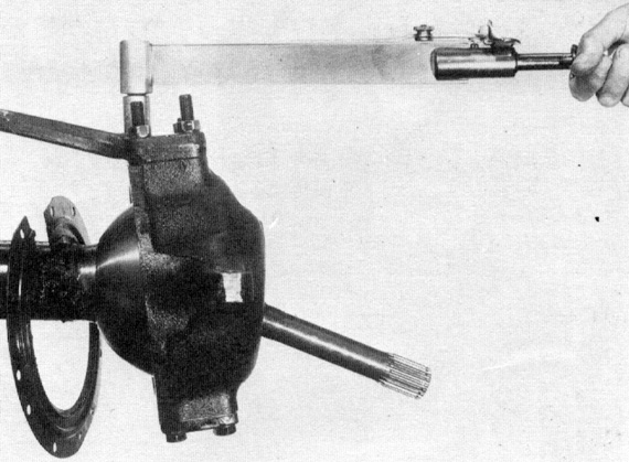

    Para que não fique dúvida como é que se mede com a balança a pré-carga do munhão. Anexo uma foto de aonde colocar a balança.
    Lembre-se que no manual do jeep especifica que o munhão tem de começar a se mover com uma carga de:
    8 a 15 lb (3,6 a 6,8 kg)
    Mas você também pode usar um torquímetro (ferramenta básica do jipeiro) no parafuso do toquinho (pino mestre) e aí seria:
    4 a 8 lb-pé (5 a 10 Nm)

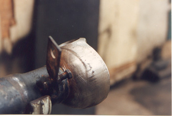

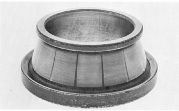

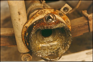

    Muitas vezes vocês abrem o munhão e encontram alguma coisa como a foto 1 ou pior.
    Se vocês decidirem que é hora de trocar os rolamentos, saiba que o campeão de destruição de rolamentos após a brinelagem é a sujeira.
    Assim para todos aqueles que querem trocar os rolamentos, eu diria que limpeza é algo como a foto 2.

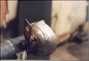

    Porque a parte esférica do munhão está em contato com um retentor, o retentor de munhão. Se a esfera estiver riscada ou calejada, você pode minimizar os degraus fazendo o retentor deslizar mais suavemente pela esfera e mantendo um mínimo de vedação.
    Muitas pessoas não gostam de lavar o jeep, mas não se esqueçam que não lavar significa acumular sujeira e quem paga o pato é você, pois uma esfera muito danificada pode causar o sucateamento de munhão.
    E a mesma fica danificada porque alí vai graxa, e por menos que se queira , um pouco sai e na lama, graxa mais terra ou areia=abrasão.
    Vejam a foto deste munhão - foto 3, como ficou riscado e calejado.
    Poderia não ter chegado a esse ponto, mas.......
    Porque economizar com a lavagem do jeep pós fora de estrada??????
    Bom, tem um jeito de minimizar o dano, polindo. Isso não é algo a ser feito toda vez que se revisa o conjunto, mas se a situação da esfera estiver feia, tente polir.
    Atenção: se mesmo depois de polir ainda estiver muito danificado, começe a procurar outro eixo, pois a vedação já foi e sempre que você fizer fora de estrada do tipo pesado, o munhão poderá se encher de lama e aí vai rolamento, cruzeta de semi eixo, bucha do semi eixo, etc...
    Se você ainda for do tipo que acha bonito o jeep cheio de lama por mêses, a lama, agora interna pode chegar até os rolamentos de roda e é uma festa.

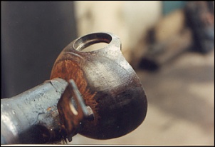

    Pegue uma lixa ferro 80 e rasgue em tiras de 3 cm, no sentido maior da folha. Agora faça sobre a esfera como se fosse um engraxate.
    Já viram um engraxate trabalhando? é do mesmo jeito, por toda a esfera.
    Com calma e paciência, sentado em um banquinho.....Isso vai cansar e os braços vão doer...bastante.
    Posso usar máquina.....NÃO.
    Tem que ser na mão. Vai durar uns 10 minutos (cada).
    Acabado, você terá algo parecido com a foto 4.
    Pronto, agora é só limpar tudo de novo, remover aquilo que você colocou para tampar o furo onde entra o semi eixo, limpar de novo, para ter certeza que não ficaram sobras de lixa. E montar tudo de novo....

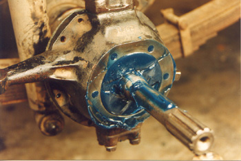

    E para finalizar.....quanto de graxa eu ponho depois que eu montei tudo?
    Aí vai uma foto 5
    Observação: se você gosta de travessia de rios, não use a graxa azul.
    Use a graxa branca.

    Cubos que trabalhamcom os rolamentos folgados "cavam" as pistas dos rolamentos e então não há condição de se re-estabelecer a pré-carga uniforme pois as pistas de rolagem estão deformadas. Deve-se trocar os rolamentos. Mas casos de "leves" folgas podem ser re-ajustadas.

    Rolamentos brinelados (é o que acontece quando se dá a pré carga sem girar a roda) apresentam esse pequeno chiado acompanhado de pequenos solavancos, como se fosse trem sobre os trilhos.

    3- dependendo do caso, se voce não confia no feeling do ajuste manual, uma balança Kgs/Lbs daquelas tipo pessoal que vende limão ou mandioca por kilo (voce já viu?) pois voce pode verificar o valor da pré carga de rolamentos já bem rodados até antes de cogitar a desmontar: Com o eixo no macaco e calçado, remova a roda;com um dedo na argola da balança e outra argola no prisioneiro de roda puxe a balança tangencialmente e veja se a carga está em:
    - Rolamentos, graxa e retentor novo no cubo (acabou de instalar): de 3 a 5 kgs. Depois de rodados uns kms, esse valor "afrouxa".
    - Nos rolamentos usados, espere ter no mínimo uns 2 kgs. Abaixo disso, ou com folga detectada com a técnica "mãos no pneu" com o eixo no macacao, é bom desmontar tudo e verificar
