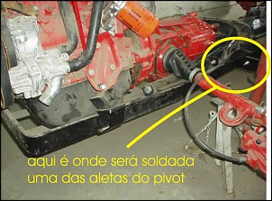

    sei que esse assunto está em um monte de tópicos, já li e reli todos, mas.... como a coisa no meu carro tá séria vamos abrir novas questões, é o seguinte pessoar...
    comprei um câmbio da kombosa diesel para encaixar um motor AP nele, agora vou mandar fazer o "berço do motor" que vai da ponta da longarina até o tubo da barra de torção... eis que.... justamante onde vai a ponta desse berço é onde vai ser soldada as aletas dos pivots que seguram o braço das homocinéticas.... alguém já fez essa adaptação de motor AP usando homocinéticas por aqui? se sim, foi usado o quadro trazeiro do fusca mesmo ou enxertaram o quadro da variant II ou kombi? fora essa dúvida tenho outras que vou postando adiante.... socorrrrrooooooooooooooooooooooo

    pra vcs visualizarem melhor vai o link e uma foto explicando onde vai ser soldada a aleta.
    http://www.planetabuggy.com.br/mecanica/motor_ap.htm

    então jorge.... eu pretendo usar o que eu tenho no fusca, só quero mesmo soldar essas aletas pra segurar os braços da homocinética... pra ser sincero eu nem quero tirar a carroçeria de cima do chassi pra poder soldar.

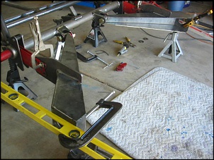

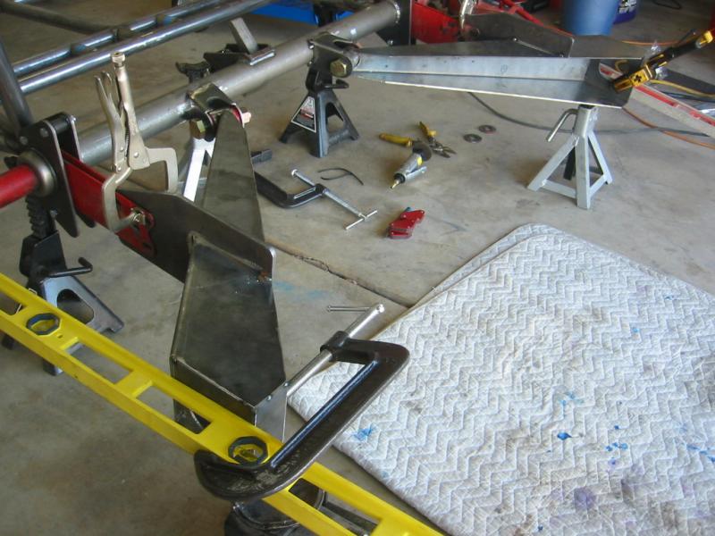

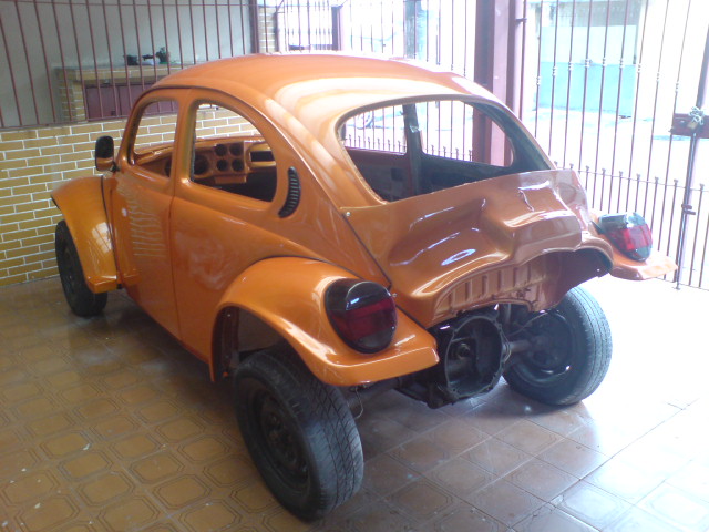

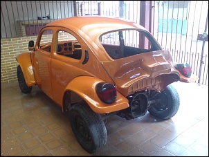

    Thumbs up fotos
    Me esqueci... Marcelo coloca foto do seu trabalho ai...
    Quanto mais foto melhor.Uma imagem vale mais que 1000 palavras.
    o menino da transformação é esse...
    Miniaturas de Anexos Miniaturas de Anexos -dsc02653.jpg   -dsc02654.jpg   -dsc02408.jpg
