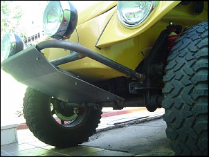

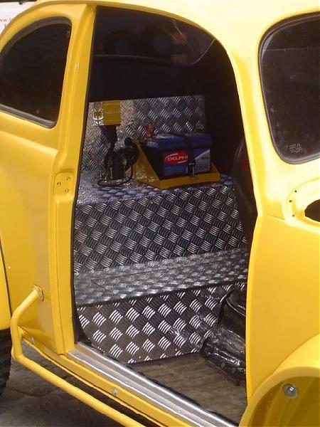

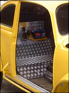

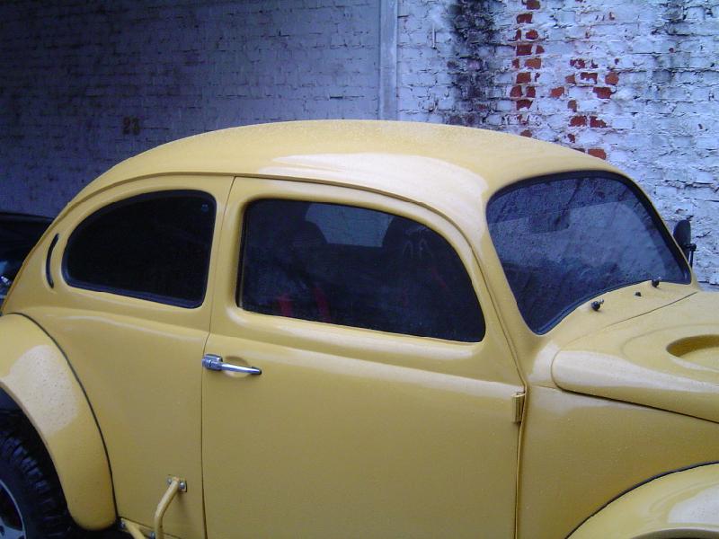

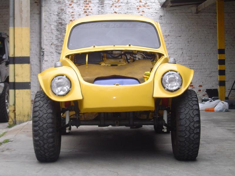

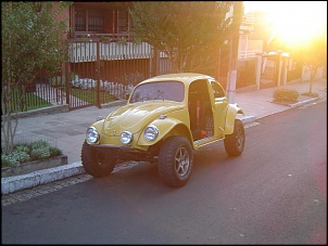

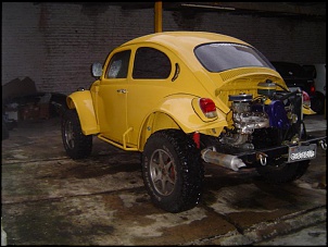

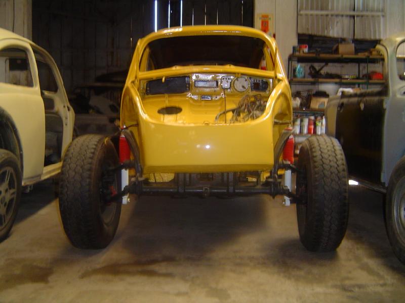

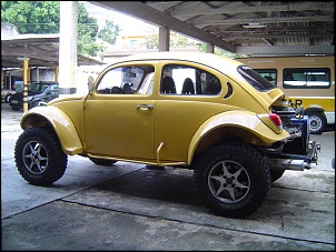

    Eai pessoal!

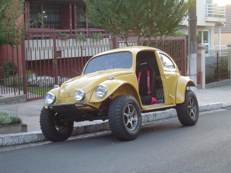

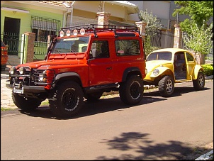

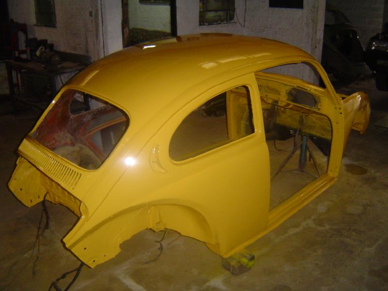

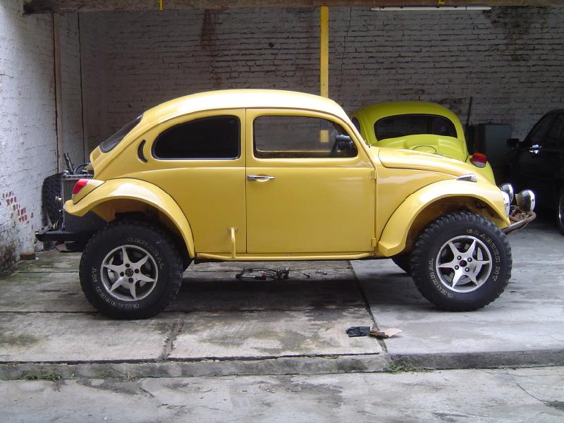

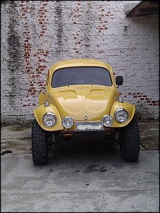

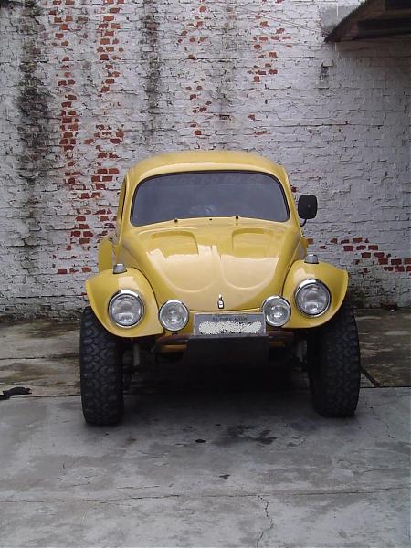

    Esse é meu mais novo mostrinho! Não e um 4x4, mas faz bonito mesmo 4x2!
    Estava buscando algo diferente pra fazer! Apareceu esse VW Baja 77, comprei ele em setembro do ano passado, no final de novembro ele foi pra faca! Hoje ta nos finalmente! Um brinquedinho diferente!
    Bom vai a historia dele ai!

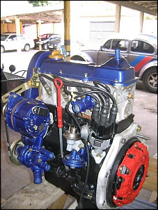

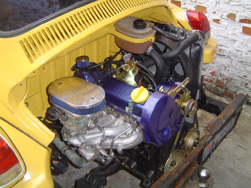

    VW BAJA 77 (atual )

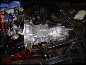

    Motor: AP 1.8
    Pot: 100hp
    Comando: 49g
    Filtro Esportivo (lavável)
    Elétrica: Bobina Gol MI, cabos e velas
    Carburação: 2e Mecânica
    Caixa de kombi 4 Marchas
    Coroa e Pinhão: 31x8
    Bloqueio de diferencial 80%
    Pneus : (04) 30x9,5x15

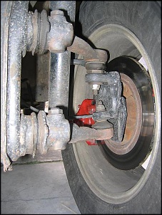

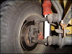

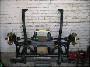

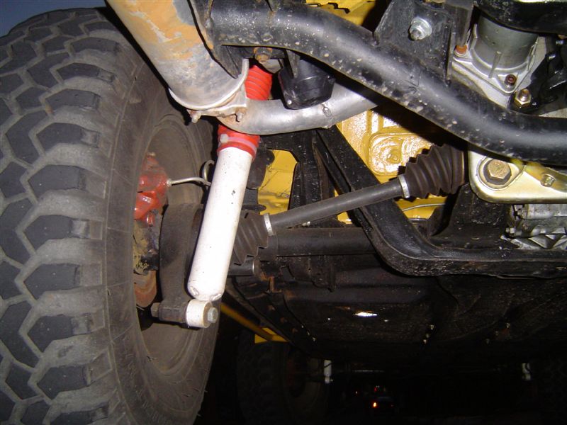

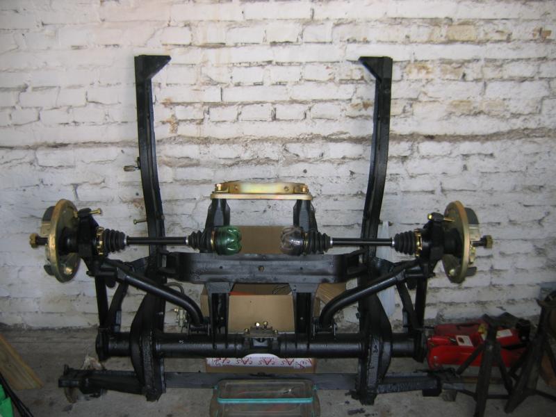

    Suspensão lift 4”
    Dianteira: Com flange
    Traseira: IRS
    Amortecedores feitos.

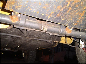

    Reforço em toda a estrutura do chassi
    Freio : Disco nas 4 rodas
    Exterior
    Pára-choque
    Chassi traseiro
    2 Faroletes
    Interior

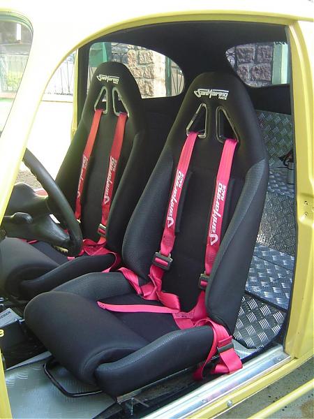

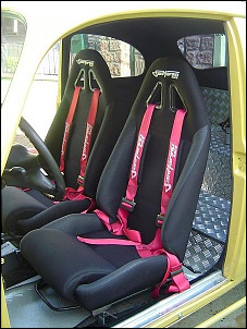

    2 Bancos Concha San Marino Race
    Cintos 4 pontas San Marino Race;
    Instrumentos AutoGauge
    Shift-Lite
    Compass Turismo
    Bateria, Bobina toda a parte elétrica no interior do carro
    Vidros elétricos e inteiros (Sem quebra-vento)
    Coluna e direção de Gol GIII
    E mais um monte de tranqueira!
    Qualquer coisa é só perguntar!!!
    []’s
    Henrique Josino
