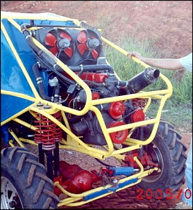

    Minha opinião é a seguinte! Minha 4x4 foi construida embaixo da minha antiga 4x2! quiz fazer algo que superasse obstáculos que outros veículos nao superavam e tivesse força pra arrastar!! Consegui mas isso tem um porem, ela é muito pesada! apesar de nao ter arrependido ainda pretendo construir uma leve e rápida! assim a idéia que tenho em mente é de instalar um motor que nos carros juntamente com o cambio sao transversais! Como o do monza!! fica facil assim! é só usar diferenciais fixos como o do omega! e na traseira sendo da variant II na frente adaptamos a suspensao pra receber o diferencial!!! igual o traseiro!!
    Resultado que vejo é a força por causa dos 3 diferenciais! mas teremos muita redução! pra cross não é legal mas pra trilha com certeza!!!
    abraço a todos

    JUSTAMENTE COMO PENSO... TEM DE SER LEVE, MAS MESMO COM A MECANICA VW JÁ ESTÁ FICANDO PESADA, IMAGINO A SUA COMO DEVE TER FICADO SE BEM QUE! COM PESO MAS COM TRAÇÃO!!! DEVE GRUDAR NO CHÃO!!! OU DÁ UMAS ENROSCADAS AINDA???

    Como o que vc pretende é uma gaiola leve, vejo que vc tera um veículo que nao vai ficar em nenhum lugar aparentemente! só que não terá força de arrasto! ela vai tranquila sozinha! arrastando nem pensar! tem de ter peso pra isso! O esquema que te passei eu penso ser o mais leve possivel! pq gaiola 4x4 com certeza já é mais pesada que uma 4x2, assim vc terá de estudar bastante a configuração de lataria se for fechada! Com a alteração da estrutura para receber tração dianteira, de cara terá de eliminar o chassi do fusca e fazer uma de estrutura tubular que acredito ser mais leve que as longarinas!!!

    quanto a enroscar nos obstáculos! a minha gaiola peca quando é barro muito fundo! justamente por ela ser pesada logo nas primeiras patinadas no barro ela já afunda e o diferencial calça no barro fazendo com que ela imediatamente fique atolada! no seu projeto isso já demora mais pra acontecer! sendo mais leve ela não perde tempo em cima do barro profundo, até porque ela terá mais agilidade! Outra questao voltando aquela idéia que te dei, os diferenciais de omega por exemplo, tem maior vantagem na altura do eixo! pq como vc sabe os diferenciais de jeep sao |--| onde o meio é muito proximo do chão! nos diferenciais de omega, já são |^|. Percebe a vantagem ainda maior?? Bom, estude ai e qualquer coisa terei o maior prazer em colaborar! abraço
