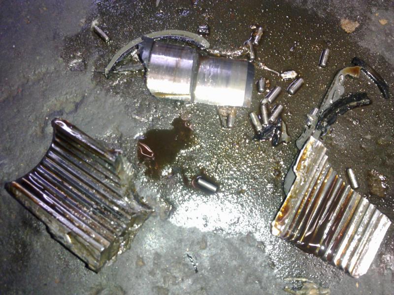

    Saiu o "laudo" do estrago.
    Trocar discos de embreagem, e quebrou o estriado entre o cambio e a reduzida (willys) devido ao rolamento do cambio ter estourado.
    Parece que foram dois problemas independentes ao mesmo tempo.
    Ainda estou na espera do valor do concerto do cambio auto, e pensando no que vou fazer com a reduzida (ela já estava fazendo um barulho chato, que agora vejo que poderia ser um indicio de problema no eixo, pois o barulho aumentava com a velocidade e quase sumia quando pressionava a alavanca da reduzida para baixo)
    Sempre me falaram que a reduzida do jeep estava no limite devido ao motor e peso do engesa, agora estou na duvida se vale arrumar ou colocar uma outra.
    O que me dizem da t-case da Hilux com engrenagem por 2500?
    Quem fabrica uma flange para ligar ela no cambio auto?

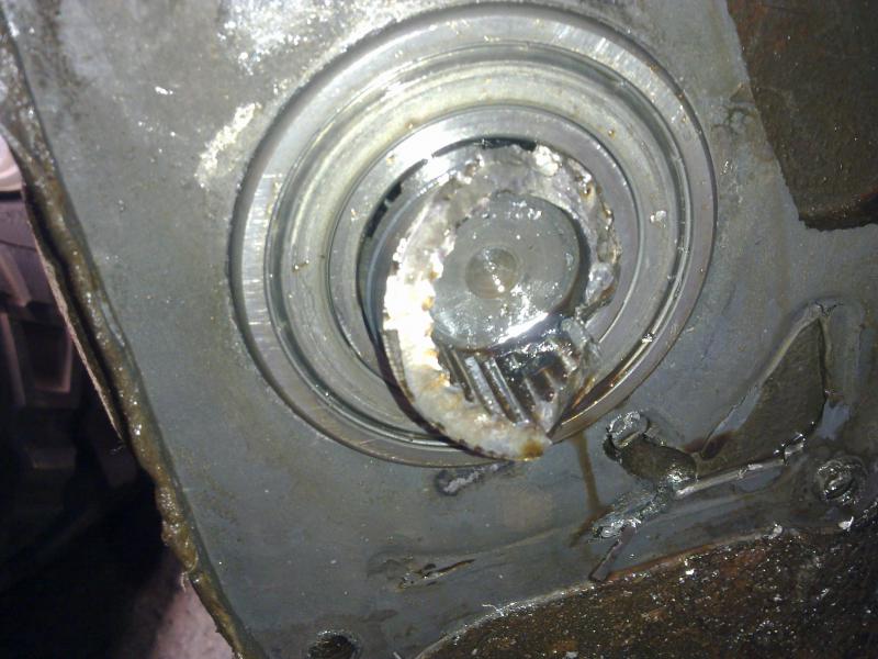

    Fotos do T-Case onde liga com o cambio.
    Alguem sabe se vende apenas esta peça? e onde posso encontrar (SJRP ou SP de preferência)
